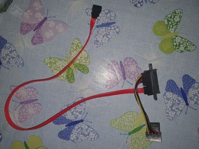

Guten Tag,
Ich habe kürzlich den E63007 erworben. Beim Austauschen des Netzteils hab ich leider den SATA-Kombiadapter des Hotswaprahmens beschädigt. Die feinen Kontakte sind stark verbogen bzw. 2 Stück abgebrochen.
Meine Frage wäre, ob man ein identisches bestellen könnte. Seriennummer hat der Adapter keine und die die ich im Netz gefunden habe werden vermutlich nicht passen wegen den Schraublöchern.
Vielen Dank im Voraus.

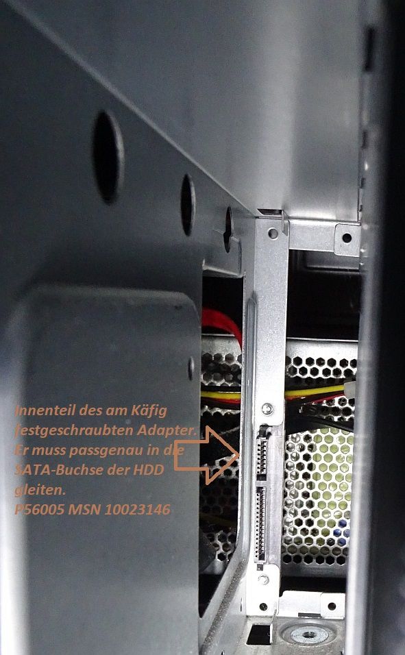

Hallo @daddle ,
Irgendwie bin ich nicht sicher, ob ich das Problem durchschaue. Also die verbogenen / abgebrochenen Kontakte sind  wohl die im Adapter. Das Hinschieben einer HDD geht dann nicht mehr.  Die Kabel auf dem Photo von  @sponge  müssten dann in Takt sein. Stand der Dinge ist wohl, dass es weder den Adapter noch den Käfig mitsamt verschraubtem Adapter als Ersatzteilbestellung gibt. Was ist mit einer Anfrage an MEDION, was eine Reparatur kostet? Dass das dann mehr ist, als ein SATA-USB Adapter von Icybox ist klar.
Es wäre sehr bedauerlich, wenn nur die Bastelllösung eine HDD dort fest einzubauen, bleibt. Einen nicht Original Adapter dort einzubauen, könnte sehr tricky sein. Das Hineinschieben der HDD sollte ja ohne Widerstand von statten gehen, sonst gibt es die nächste Verbiegung.
Gruss Jan
P.S:  Rechner Typ und Jahrgang steht jetzt schon lesbar unterm Bild

Hallo nochmal @daddle ,
danke für die Klarstellung - war notwendig - ich hatte da 2 Probleme als eins interpretiert.
Ich habe mir Deinen P56000 auf der MEDION Service Seite angesehen. Die dort angegebenen Gehäuseaussenmaße entsprechen denen meines Rechners . Ein optischer Vergleich der Front gibt keinen Hinweis darauf, dass sich an dem Innenaufbau entscheidendes geändert hat. Unter dem Reiter "Zubehör und Ersatzteile" gibt es zum P56000 gar nichts(!) - für den P56005 ist der Einschub 20064988 gelistet. Aus der Tatsache, dass es nur einen Einschubrahmen als Zubehörteil gibt, kann man schließen, dass es auch nur eine Käfigbauweise gibt. Wenn es da aber Bedenken gibt ("Und die Schubladenabmessungen einschliesslich der Verriegelung wurden auch geändert" pers. Mitt) , so ist eine Klärung an dieser Stelle sehr sinnvoll. Dazu fällt mir hier nur ein, dass Reklamationen in Folge von Fehlbestellungen wegen Inkompatibilität nach meiner Einschätzung noch nicht in der community vorgekommen sind.
Zu den Maßen: das schlankere Innenteil ist bei mir 40 mm hoch, die Aussparung im Metallkäfig 42, ? mm hoch und der Gewindelochabstand beträgt 52 mm. Die Innenteilhöhe ( s. Abb.) beträgt fast 42 mm ( ausgemessen an einer ausgebauten HDD).
Gruss Jan

Hallo @daddle ,
Die Kompatibilität von Einschub und Rechner P56005 schließe ich daraus, dass ich auf der o.g. Service Seite bei Anzeige meines Rechners im Register " Zubehör und Ersatzteile" eine Anzeige von Artikeln bekomme und bei Durchscrollen irgendwann auch der Einschub samt MSN Nummer und Abb. erscheint.  Dieser sieht exakt so aus, wie der beim Rechnerkauf mitgelieferte.
Gruss Jan
