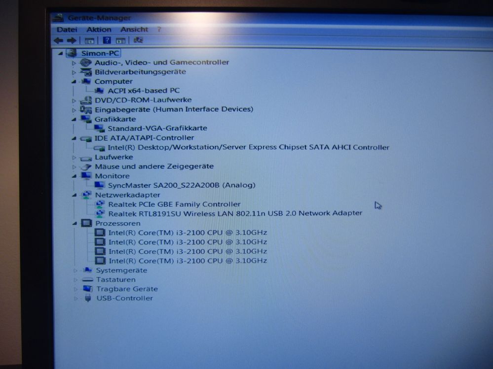

Hallo zusammen.
@Michael1950  schrieb:
Es scheint auch kein Treiberproblem zu sein, da der PC nur noch den StandardGrafikchip des Motherboards aber nicht mehr eine(die) eingebaute Grafikkarte erkennt.
Wie kommst du darauf? Kannst du bitte einmal einen Screenshot vom Gerätemanager posten?
der PC lief jetzt die letzten Tage mit dem dem mainboardinternen vga-chip anstandslos, alledings mit einer eher schwachen Grafik.
Das Mainboard MS7728 hat keine Onboard-Grafikkarte und auch keinen eigenen Grafikkartenausgang. Wenn du also ein Bild auf deinem Monitor siehst, musst du den Bildschirm an die separat verbaute HD6670 Grafikkarte angeschlossen haben. Es ist dann auch diese Karte, die das Bild liefert und nicht die Im Prozessor integrierte HD2000 GPU.
Offensichtlich wird das Signal vom VGA-Chip auf der Hauptplatine bis zum Ausgang der Grafikarte "durchgeschleift", der PC läuft mit entsprechend verminderter Grafikleistung, die Karte wird (wohl weil sie defekt ist) im Gerätemanger NICHT erkannt.
Hier wird kein Bild durchgeschliffen oder ähnliches. Wo im Gerätemanager schaust du denn? Poste doch bitte mal einen Screenshot. Welches Betriebssystem ist momenten eigentlich installiert?

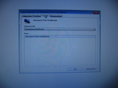

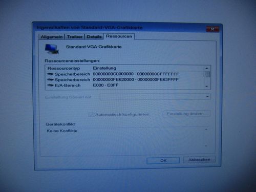

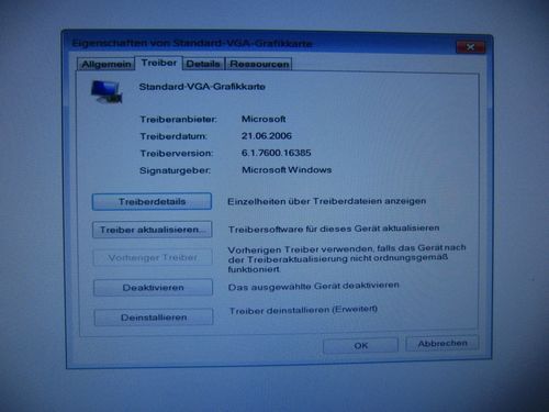

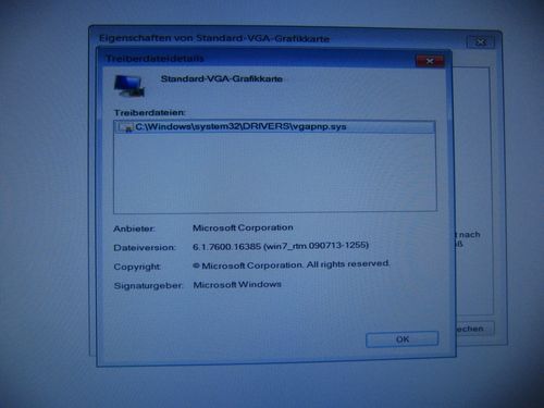

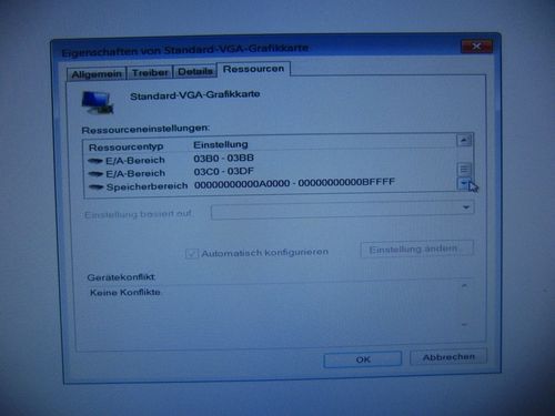

Weiterhin danke für die Beteiligung:
Das Betriebssystem ist Windows 7 Home Premium / 64bit, installiert von der Recovery CD.
Mir ist bewußt, dass das Mainboard keinen Port für den Monitoranschluss hat. Ich hatte angenommen, dass es eine Onboard-Grafikkarte hat, ohne es wirklich zu wissen. Der Monitor ist am Port der Grafikkarte angeschlossen. Fotos vom Gerätemanager und verschiedenen Anzeigen daraus habe ich auf die Schnelle mit einer Kamera gemacht, weil wir gleich bis Dienstag unterwegs sind.Ich melde mich dann wieder. Der Gerätemanager weist keine nicht erkannten Geräte oder Geräte mit Frage-, Ausrufezeichen auf.
Ist es relevant, dass ich Bildschirmauflösungen bis 1920x1080 einstellen kann, allerdings ist das Bild dann in der Breite verzerrt !?
Wenn ich im Gerätemanager auf "Treiber aktualisieren" tippe, bestätigt er, dass sie aktuell sind. Aber das bezieht sich nach meiner Einschätzung ja auf die Standardgrafik, wo immer die auch istalliert ist. Ich habe außer der Windows CD und einer Service CD mit verschiedenen Gerätetreibern, die beim Kauf mitgeliefert wurde, bisher keine anderen Treiberquellen genutzt, hane auch keine. Eine spezielle CD zu der Grafikkarte habe ich nicht.

Hallo @Michael1950.
In deinem Fall war einfach nicht der korrekte Grafikkartentreiber installiert. Dann steht im Gerätemanager immer "Standard-VGA-Grafikkarte", weil Microsoft als Notlösung einen eigenen Treiber verwendet. Die Karte ist dann zwar installiert, so dass sie nicht mehr unter "Andere Geräte" angezeigt wird, allerdings mit dem falschen Treiber. Den korrekten Treiber hättest du von der Website des Grafikkartenherstellers herunterladen können.
