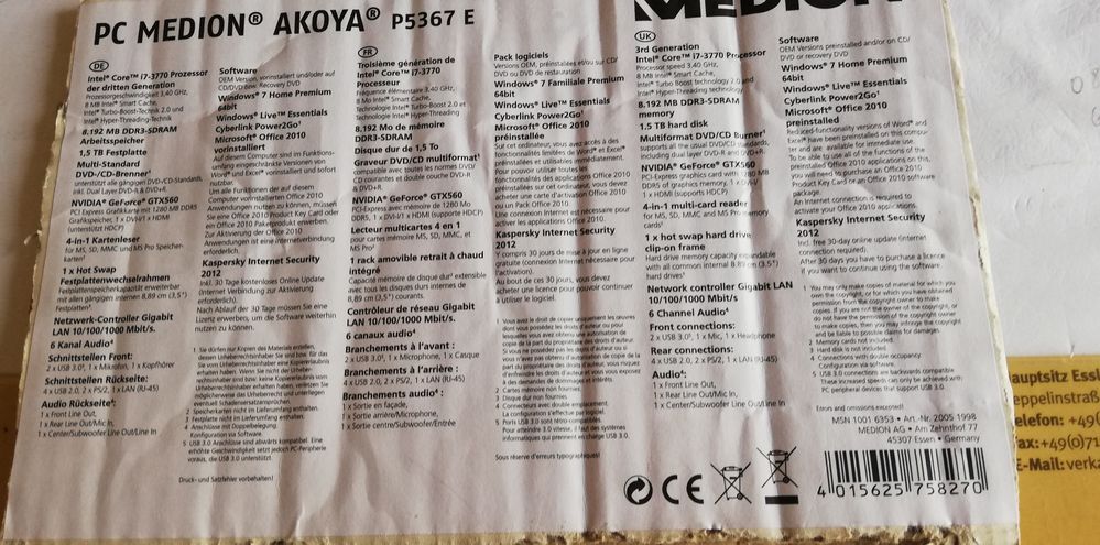

Hallo Daddle,
sorry nochmals, dass ich dich mit meinen teilweisen verwirrten Angaben durcheinander gebracht habe.
Habe die "Zahlendreher" überhaupt nicht gemerkt.
Um das Thema nochmals kurz anzuschneiden, anbei ein Foto der Medion Kartonagen.
Nochmal eine letzte Frage:
Bringt es mir etwas, das BIOS von 2012 zu erneuern? Wenn ja, wo kann ich dieses finden.
Vielen Dank!
VG Dieter

@Zafira
Für ein Bios eines Rechner von 2012 kannst Du hier im Serviceportal nachsehen. Dort deine MSN 10016353  eingeben. Wenn es ein neues Bios von damals gibt, sollte es in der Download Sektion gelistet sein. Sonst einen Moderator oder @Fishtown  fragen. Aber das wird an der Grafikkartenverträglichkeit auch nichts ändern.
Zu den Grafikkarten kann ich Nichts mehr beitragen, da helfen doch auch die VK-Kartons nicht. Ausser sie zeigen eine komplett andere Version als Du genannt hattest. 😉.
