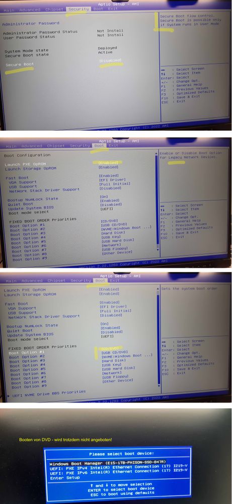

Hier die Einstellungen, wie in meinem zweiten Beitrag erwähnt. Auch wurde die DVD nicht im isolierten Bootmenü angeboten, so ebenfalls dort beschrieben. Rechner und Bios wurden eingangs genannt.
Zur Fotodokumentation wurden besagte Umstellungen nochmal vorgenommen - mit dem selben Ergebnis: kein Starten von der DVD.
In der Boot-Priorisierung liegen CD/DVD vor dem Windows-Boot-Manager, im Bios.
Vielen Dank - Carsten_Tech

Dein Bild wird erst morgen freigegeben und zu sehen sein. daz kann ich jetzt leider noch nichts sagen.
Die DVD oder zumindest das non UEFI  DVD Lf-werk sollte  gelistet sein. Wird es zumindest in Win 10. Dürfte aber auch in Win 11 nicht anders ein. Ausser Ami hätte das UEFI Bios grundlegend geändert. Die DVD war vor dem Einschalten des Rechners eingelegt? Und Secure Boot auf Disabled? Oder alternativ, Secure Boot enabled?

Dann muss die DVD bzw das DVD Lf-Werk auch im isolierten Bootmenü angeboten werden.
Zur Frage ob dein Bios die Einstellung  CSM, Legacy oder  Win7 / Others erlaubt sagst Du nichts.
Merkwürdig, dass es bei deinem Rechner anders ist
Vielleicht ist die DVD oder das Laufwerk selber defekt. Mal mit einer Video DVD testen, und die DVD in einem anderem Rechner und Laufwerk.

Dass in den Booteinstellungen das CD/DVD Lf-Werk an erster Stelle steht besagt nichts, entscheidend ist der gelistete Eintrag Windows Bootmanager von der SSD.
Auf den Bios Bildern Seite Boot  ist immer noch zu sehen --> UEFI mode. Ändere mal oben auf der Seite --> Launch Storage OpRom,  und sehe was das für Veränderungen macht.
Und auf der Seite Security steht immer noch:--> Secure Boot State Active. Lässt sich das irgendwie umstellen, oder ist das Bild gemacht bevor du abgespeichert hattest?
