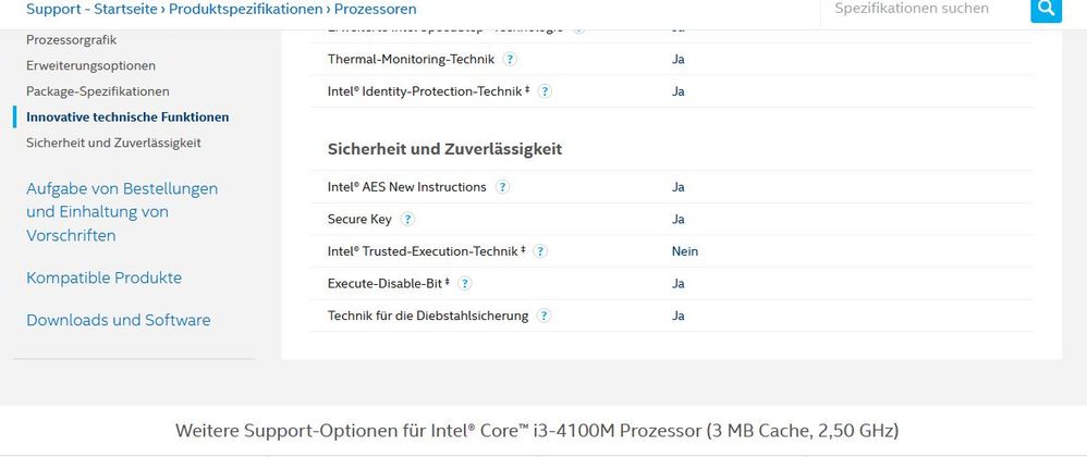

@UFO Danke für den Tip,
aber es hat sich nichts geändert.
Habe mal bei Intel den Prozessor nachgeschaut
Der ist laut Intel nicht dafür bereit.
Stephan
PS: Da habe ich noch 2 Intel´s in meinen Desktops und einen AMD, sind alle laut Beschreibung der Hersteller nicht geeignet,
obwohl das Checktool das anders ausgibt. ( Intel 6 Kern und AMD 4 Kern, alle max 4 Jahre alt )

@UFO
Habe vergessen, die ersten Bilder sind jetzt frei sichtbar
Stephan

Hallo @Jet-A1 , lieber Stephan,
jetzt hast du mich völlig verwirrt, denn dein i3 der vierten Generation unterstützt doch definitiv das NX-Bit (Execute-Disable-Bit)! Die Fehlermeldung kann also definitiv nicht stimmen und schon gar nicht, wenn der Upgrade-Prozess bereits  25-35 Minuten gelaufen ist.
Bei allen gefundenen Screen-Shots, Anleitungen aus dem Netz und nach meinen Erfahrungen wird die Upgrade-Fähigkeit des Systems bei der Nutzung des Media-Creation-Tool direkt zu Beginn der Prozedur geprüft.
Die Ursache muss m. E. an anderer Stelle liegen - aber momentan bin ich da auch ratlos 🤔 ... leider.

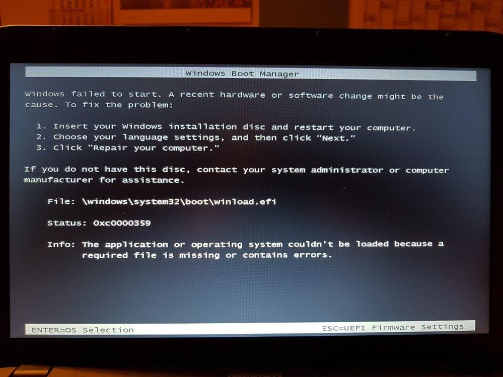

Es gibt etwas neues !!!!
Eine Clean Installation geht nur unter 64 Bit, bei 32 Bit kommt die angehängte Fehlermeldung
Fehler bei Install 32Bit SystemFehler bei Install 32Bit System
Ich denke, dass deswegen ein Upgrade nicht möglich ist und Win10 nicht unter 32 Bit auf dem Laptop läuft.
Ob ich nun auf 64 Bit umsteige, muß ich mir noch überlegen, da die Programme die ich verwende nur in 32 Bit
vorhanden sind !!!
Stephan

Moin Stephan (@Jet-A1 ),
wenn ich recht verstehe, dann hast du ein 32-bit Windows 7-System. Wenn du aus dem laufenden System das (32-bit-)Media-Creation-Tool startest, dann wird dir ein 32-bit Win 10 Update angeboten - so sollte es sein!
Oder hast du vielleicht das ISO-Image auf einem anderen Rechner oder über die mögliche Auswahl im Programm als 64-bit Version heruntergeladen? Das könnte natürlich nicht funktionieren . Sorry, nicht böse sein, aber ich kann das Verhalten des Update-Prozesses einfach nicht nachvollziehen.
Ich kann das Bild zwar noch nicht sehen, habe aber trotzdem mal geantwortet.
Im Übrigen kannst du deine 32-bit Programme ohne irgenwelche Nachteile auf dem 64-bit Sytem installieren. Durch einen optionalen Speicherausbau profitierst du sogar noch z. B. hinsichtlich Multitasking oder speicherhungriger Bildbearbeitungen, weil das System mehr als 4GB Hauptspeicher adressieren kann.
