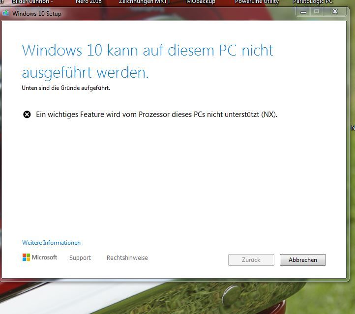

@UFO
Das Deinstallieren von meinem Kaspersky hat keine Änderung bewirkt.
Es kommt als Fehlermeldung "Der Prozessor des PC unterstützt NX Funktion nicht"
Stephan

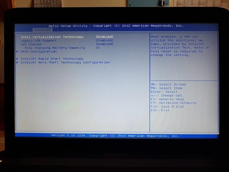

@UFO
Hallo UFO, hier ein paar Infos zu meinem System
20200201_145136.jpg20200201_145151.jpg20200201_145201.jpgNX Fehler.JPGNX Fehler2.JPG
""Wenn der Prozessor nach den technischen Daten NX-fähig ist, dann muss dieselbe auf andere Art und Weise deaktiviert sein. Allerdings kommt die Fehlermeldung m E. viel zu spät - sie gehört ganz an den Anfang des Upgrade-Prozesses.
Lade die mal den neuesten Windows 10 Upgrade Assistent von Microsoft herunter und prüfe die Win 10 Fähigkeit des PCs manuell.""
Der Prozessor ist "NX" fähig, laut Intel, es ist alles im Bios eingeschaltet, die Fehlermeldung kommt nach ca. 25 bis 35 Minuten.
Ich habe auch die neueste Version vom Upgrade Assistenten geladen.
PS: Ich habe einen Versuch mit einer neuen Platte unternommen, WIN10 lässt sich auch da, mit dem selben Fehler, nicht installieren.
