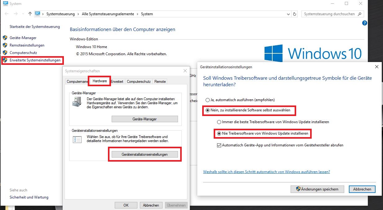

Hallo @Fazer.
Fazer schrieb:
In den Geräteinstallationseinstellungen hatte ich es anders eingestellt.
Meinst du damit diese Einstellung?
Trotzdem wurde der Originaltreiber wieder durch einen Treiber aus dem Windowsupdate ersetzt?
Fazer
Nachricht 13 von 44
119.714 Aufrufe
Nachricht 13 von 44
119.714 Aufrufe
Ja,
hatte ich so eingestellt und mit beiden Treibern versucht.
Dann Windows Update gewählt und angestoßen, um zu testen wie Windows reagiert.
Es hat dann den neuen Treiber gefunden und installiert, ohne dass ich das in dem Moment stoppen konnte.
Hatte den unteren Haken von "Automatisch Geräte-App und Informationen vom Gerätehersteller abrufen" entfernt.
Was ich nicht probiert habe ist, was passiert wenn ich das Update nicht manuell anstoße.
Müsste aber eigentlich das Gleiche geschehen.
Nachdem der Treiber installiert war, hatte ich jeweils wieder Lenovo Pointing Device im Gerätemanager stehen.
Und wie geschrieben bei beiden Treibern.
Hatte nach dem Upgrade auf Win 10 deswegen sogar eine Clean-Installation durchgeführt, in der Hoffnung das sich das Problem erledigt.
Dabei zur Sicherheit auch die Sytempartition und die Partition mit dem Windows-System gelöscht.
