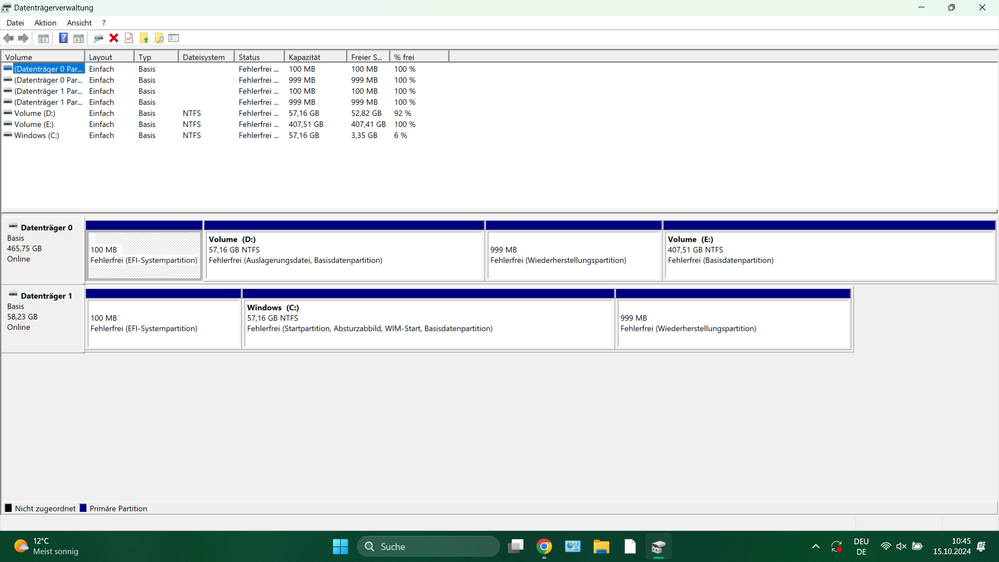

hey daddle,
danke nochmals für deine schnellen und ausführlichen antworten! hab schon viel dazu gelernt 😁
ich hab noch ein image einer älteren sicherung auf meiner externen festplatte gefunden. die jetzt wieder drauf geladen.. paar daten sind jetzt flöten aber das ist mir inzwischen auch egal.. zumindest läuft windows wieder.
interessanterweise konnte ich im bios auch wieder von der ssd booten.. heißt also, dass das neu raufladen indemfall nichts mit der ssd macht sondern nur den hauptspeicher betrifft..
ich habe jetzt also immer noch den klon drauf und würde das ganze jetzt aber gerne clean und von vorne starten. zur wichtigsten frage: kann ich überhaupt das system auf meine ssd klonen, dann von dieser booten und den hauptspeicher leeren, um ihn dann weiterhin zu verwenden? ausbauen kann ich ihn ja nicht und mir wurde gesagt, dass nach dem klonen die alte platte entfernt werden müsse 🤔
falls ja: welches programm (vorzugsweise gratis) verwende ich am besten für's klonen?
mit welchem programm kann/darf ich die partitionen verschieben/löschen/zusammenführen?
kann ich z.B. die 2 kleineren systempartitionen auf meiner ssd mit einer software löschen, um diese wieder vor dem erneuten klonen völlig frei zu machen? (ich füge unten ein bild der aktuellen datenträgerverwaltung ein)
wenn ich eh neu clean installieren möchte, hau ich dann am besten wieder windows 10 drauf, da das das erstinstallierte system auf dem NB war?
