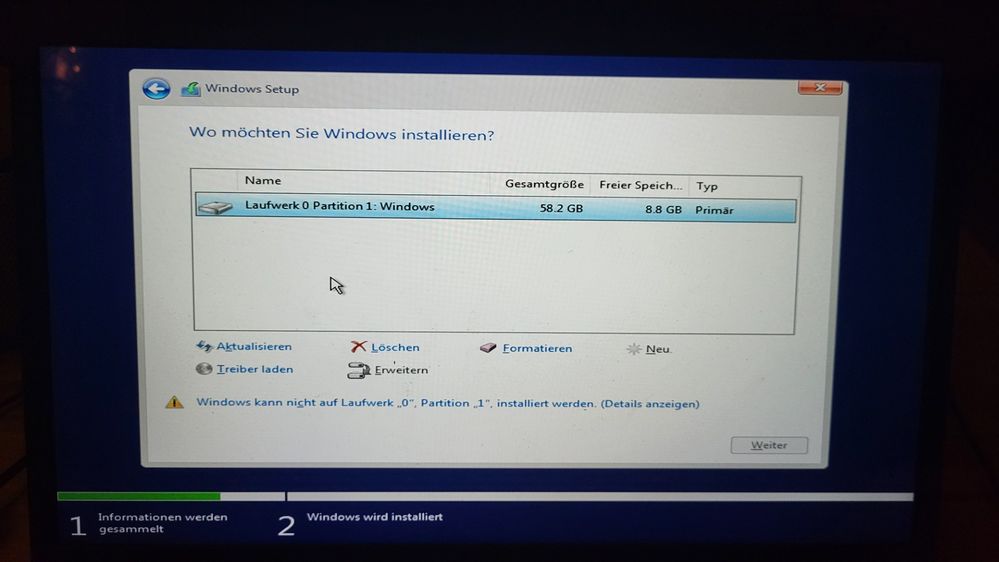

also hab jetzt das NB mit dem stick mit media creation tool drauf gestartet.. (ich hab das tool jetzt wieder bei chip runtergezogen, da dein link leider nicht funktioniert hat und wenn ich "media creation tool windows 10" google, ich auf der windows seite keinen genau so genannten download fand)..
beim ersten starten, nachdem ich die efi-shell wieder beendet habe, bootete das NB vom stick aus.
wenn ich jetzt im bios den stick als erstes in der bootreihenfolge einstelle kommt beim starten einfach nur das medion logo auf schwarzem bildschirm und es passiert gar nichts. hab dann ich beim neustarten (glaube ich?) f1 oder f2 gedrückt und ich kam wieder ins stick menü. dann wollte ich versuchen windows neu zu installieren und stoß auf das: siehe bild (hab die installation dann unterbrochen)
die eMMC wird erkannt. und von der größe des belegten speicher her müssten das genau meine daten sein.. gibt's da irgendeine rettungsmöglichkeit? nachdem ausbauen ja nicht geht..

Erfreulich dass die Installationsroutine die Platte erkennt. Dann ist siie aber auch im Bios unter Advanced ---> SATA configuration -> AHCI zu fiinden. Die Bezeichnungen könnten bei deinem Bios leicht abgewandelt sein.
Der Link funktionierte bei mir. Du musst  aber  nicht nach MediaCreationTool googlen, sondern nach Windows 10 Iso. Dann auf der erscheinenden Microsoft Seite etwas runterscrollen bis zu: Windows 10-Installationsmedium erstellen.  Vermutlich ist das Chip Tool das gleiche.
Aber du hast ja jetzt einen funktionierenden Stick und kommst bis zur Frage  "Wo Windows installiert werden soll".
Das bedeutet aber leider nicht, dass du auch an die Daten rankommst. Denn es fehlen in der Auflistung die Win System (Efi)), die Windows Partition auf C: \, und dazwischen die unbenutzte 16 MB grosse Windows Reserve Partition, sowie die WIn RE. Das bedeutet diie Partitionsstruktur der Win Installation scheint nicht mehr vorhanden zu sein. Kann auch eine Folge deiner fehlgeschlagenen Rettungsversuche sein.
Du kannst versuchen, an den Rechner einen Stick oder eine externe Festplatte mit einer fertigen Windows Installation anzuschliessen, und diese als Bootplatte zu benutzen, wie du jetzt den Stick benutzt hast.
Wenn du auf diese z. B.  ein Image einer funktionierenden Installation hast, dieses auf die externe Platte aufspielst, dann kann dein Rechner  sie booten und Windows laden.. In dieser Windows Installation wäre es schön, wenn ein Partitionierungsprogarmm installiert  ist.
Im gebootetem Windows kannst Du sehen, auch in der Datenträgerverwaltung, ob es Zugriff auf die eMMC gibt und du an die Daten auf der ehemaligen C-Partition rankommst. Glaube eher nicht, denn wenn die Partition intakt wäre, müsste sie im Installationsbildschirm, in dem gefragt wird wohin du Windows installieren will, aufgelístet sein.
Wenn nicht, kann man versuchen, mit dem Partitionierungsprogramm, z.B MiniToolPartitionWizard, oder von Acronis, usw,  die C-Partition wiederherzustellen.  Aber nicht die 100 MB System , das würde nur alles komplett zerschiessen. Aber ich denke du wirst überhaupt keine Partitionen auf der eMMC sehen, und ob sie angezeigt wird ist auch nicht sicher. Wenn ja dann vermutlich leer.
Oder du benutzt direkt ein vom Partitionierungsprogramm erstellten Rescue_Stick mit dem Programm drauf, und versuchst die Partitionsstruktur, zumndest aber das ehemaliges C wiederherzustellen.
