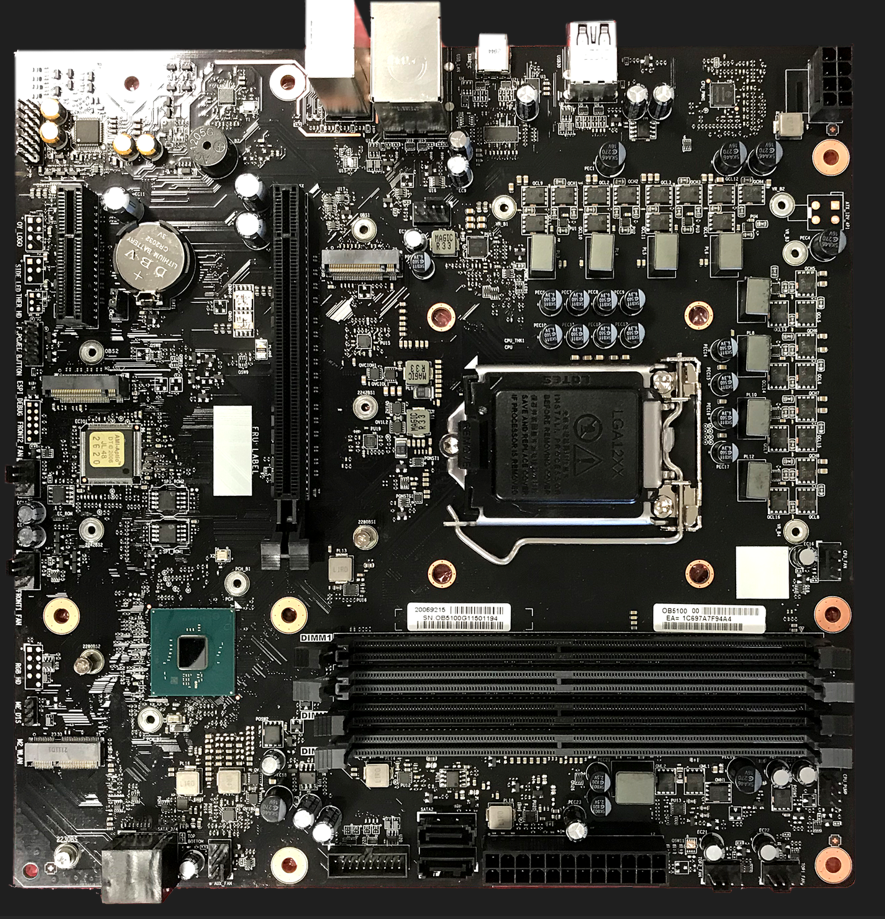

@Christian2
Man muss doch nicht den Proc abnehmen. Entweder es ist ein grosser Luftleittrichter auf dem Ventilator aufgeklipst; oder du kannst den Ventilator mit den 4 Schrauben vom Kühlblock lösen und vorsichtig vom Kühlblock  abheben. Dieser klebt mit der Wärmeleitpaste meist ziemlich fest auf der Proc Rückseite. Aber dass man den Proc ausbauen müsste um an die SSD heran zu kommen ist absolut untypisch.
Siehe auf dem MB Abbild die Schraubenbefestigungen li. neben dem Proc Socket.
