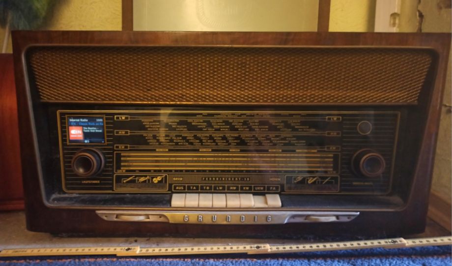

Da ich die Elektronik des MD87295 in ein Retro Radio verbaut habe und es ohne
display betreibe, so ist der Tab "Network" ganz nützlich,
das gerät lässt sich über das "boardeigene WAP (Wireless Access Point)
in das heimische Wifi einbinden.

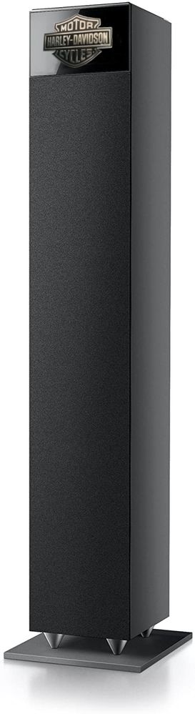

1. Turm, Quader, für Harley Fan, Ohne Display
2. Retro Radio (3).
  • zu 1.
UAT Radio sollte haben
- Wifi Konfiguration über Webinterface/Webbrowser,
- Bedienbar über Undok, LifestreamII-App
  • zu 2.
- Großes, helles Display, auch im Standby-Modus
