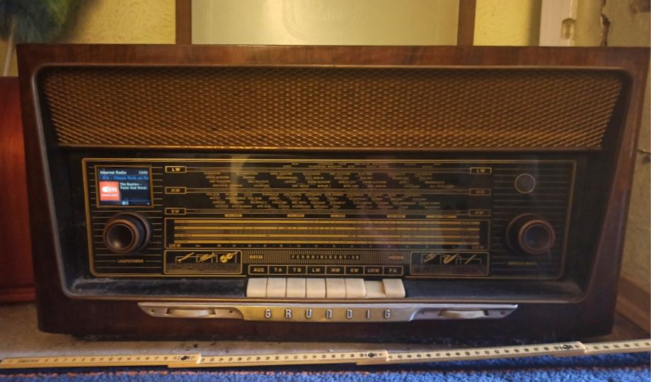

Da ich die Elektronik des MD87295 in ein Retro Radio verbaut habe und es ohne
display betreibe, so ist der Tab "Network" ganz nützlich,
das gerät lässt sich über das "boardeigene WAP (Wireless Access Point)
in das heimische Wifi einbinden.

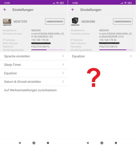

Das Internetradio MD86988 hingegen, das ich auch ohne Display betreiben möchte,
hat nur das Tab "Status".
- Lässt sich das ändern?
- Durch Firmware Modding?
- Firmware Update: geht das nur OTA (Othe The Air)?
- Wenn das alles nicht geht: welche Internetradios haben das gewünschte Webinterface?

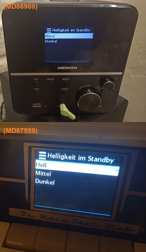

Ja genau, die gleiche HW aber manch Gerät ist entweder falsch vorkonfiguriert oder absichtlich kastriert, unterstelle ich mal?
Warum die Unterschiede?
oder
nur um Beispiele zu nennen.
Das will ich ändern, weil es mir ein Dorn im Auge ist. Es wird viel Arbeit, zeitintensiv sein die Firmware durchzupflücken und auf anderem Wege wieder zu flashen das den meisten Geräten, die Fähigkeit, es manuell zu bewerkstelligen, genommen wurde.

Das mit den fehlenden Features lasse ich nicht ganz so stehen, alle 3 Geräte sind "Generation" Venice, "Generationsstand" 6.5, es variieren in der Tat Build-Optionen, hat es aber Wifi, dann hat´s Wifi, da beißt die Maus keinen Faden ab: WiFi Access Point könnte "enabled" sein.
SDK: das ist richtig, die 3 vorhandenen Geräte, die Firmware wurde mit Software Development Kit IR2.6, IR2.9 und IR2.11 erstellt.
Ab SDK-Version 2.11 sind die Geräte gar Multiroomfähig! Und es ist nicht so, dass von Version 2.6 nicht nach Version 2.11 geupdated werden kann, Du kannst dir vorstellen, dass ich das genau nachverfolgt habe.
Gerade eben das MD87295 kam mit v2.9 ohne Multiroom, nach Update v2.11 mit Multiroom.

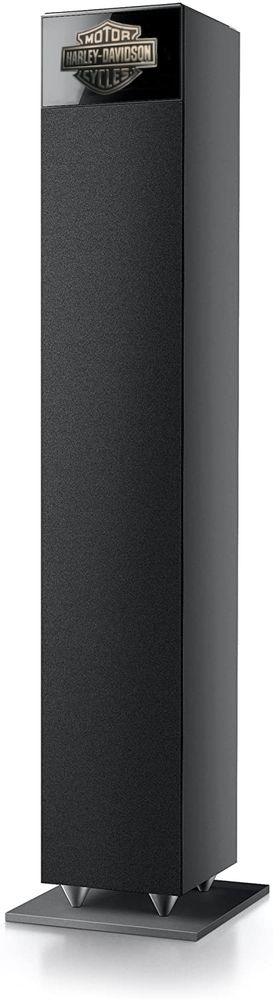

1. Turm, Quader, für Harley Fan, Ohne Display
2. Retro Radio (3).
