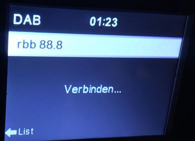

gestern (17.02.2020) wurde mir für mein P85063 (MD 87984) ein Update angeboten... hätte ich es mal gelassen.
Seit dem letzten Update funktioniert DAB+ nicht mehr richtig.
DAB wurde von Medion wohl kaputt programmiert.
Der Empfang von DAB+ funktioniert zwar noch, aber...
Anzeige / Symbol für die Signalstärke ist weg.
Verbindungsaufbau dauert mir länger.
Empfängt man dann endlich den Sender, wird nur noch der Name, ohne Bild (links) und Sender-/Titel-Info (rechts) darunter, angezeigt.
Stattdessen steht jetzt nur noch "Verbinden..."
Geht man zurück zur Liste, wird nur "No Signal..." angezeigt. Erst wenn man weiter zurück auf Scan geht und dort dann auf "ESC" geht, wird mir die Senderliste endlich angezeigt.
Ein Werksreset brachte auch keine Besserung.

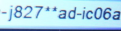

Screenshot von der Life-Tune -App
Am Radio selber wird die Software per Laufband angezeigt.
Also habe ich 3 Bilder geschossen.
MD87984-Software-Laufband-01.jpgMD87984-Software-Laufband-02.jpgMD87984-Software-Laufband-03.jpg

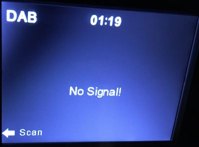

Radio wieder das und… NICHTS!
Es ist alles so, wie es vorher auch war! Aber der Reihe nach.
Firmware jetzt:

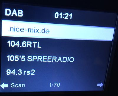

Das Gerät angeschlossen, eingeschaltet und Scan laufen lassen.
dann erhielt ich die Senderliste
Sender ausgewählt und dann das
Der Sender spielte aber im Hintergrund!

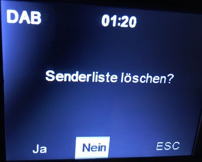

Wie man unten links erkennt gibt es von hier nur einen Weg…
Hier wechselt man dann zu ESC, um wieder in der Senderliste zu landen

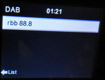

Wenn die neue Anwahl klappt, dann sieht man folgendes:
Wie man sieht, sieht man fast nichts, kein Senderlogo, keine Programminfos, keine Feldstärke!
Drückt man nun auf List, dann erscheint wieder „Kein Signal“, aber keine Senderliste!

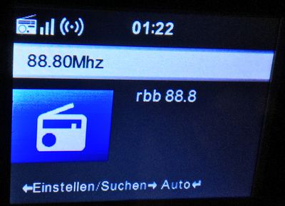

Ich habe dann auf FM umgeschaltet. Da kam dann folgendes:
Diese Kopfzeile sollte eigentlich auch bei DAB zu sehen sein, aber dem ist nicht so!
