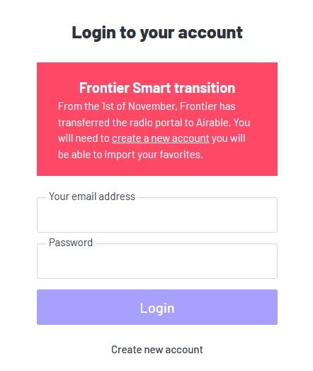

Hallo@suwofis
Ich hatte noch keine Zeit es zu testen. Aber wenn ich es mit meinen rudimentären Englischkenntnissen richtig deute, dann kann man - nach Registrierung - bei diesem Dienst seine Favoriten aus Nuvola übernehmen.
Das erscheint, wenn man auf die Seite von Nuvola will.

@suwofis
Ich habe es gerade mal versucht. Die Anmeldung bei Airable hat funktioniert, auch die Verbindung mit meinem Radio per Connect Code.
Wenn man seine Favoriten aus Nuvola importieren will, wird man auf die ursprünglich Nuvola Homepage geleitet und dort muss man sich mit seinen früheren Daten einloggen. Dort gibt es dann einen Menüpunkt Export, den habe ich gewählt. Dann erschien in einem neuen Browserfenster folgendes:
Airable verlangt jedoch für den Import eine Datei, ein Download selbiger erfolgte bei mir nicht.

@suwofis
Das habe ich gemacht, ich habe einen neuen Account angelegt. Die Mailadresse muss bestätigt werden im Zuge der Registrierung.
Anschließend mein Radio mittels Connect Code - den findet man abhängig vom Gerät irgendwo im Menü (s.a. Bedienungsanleitung) - verbunden.
Das hat auf Anhieb geklappt.
Mit dem Anlegen von Favoriten habe ich mich noch nicht befasst.
Viel Erfolg!
