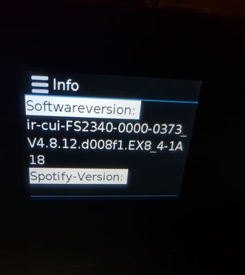

Hallo @Carsten8 und herzlich willkommen in der Community.
Welche Firmware hat dein Gerät denn aktuell? Bitte prüfe das einmal im Menü und poste hier im Chat ein Foto.

Hier die aktuelle Software-Version. Eine aktuellere Version scheint es derzeit nicht zu geben, da mir bei der manuell angeschobenen Abfrage des Status angezeigt wird, dass die Software aktuell sei und ich zudem die automatische regelmäßige Aktualisierung aktiviert habe.
Was mir zudem auffällt: In der UNDOK-App wird mir permanent das angezeigt, was zum Zeitpunkt des Einschaltens des Gerätes bzw. beim Wechsel auf anderen Sender auf dem Gerätedisplay angezeigt wurde. Also z. B. der in dem Moment gespielte Titel. Auf dem Getätedisplay wird das alles korrekt angezeigt und aktualusiert, nur in der UNDOK-App bleibt die "eingefrorene" Anzeige erhalten. Kenne dieses "Phänomen" bereits von meinem TechniSat Digitradio 650, das seit einem Software-Update in 2023 in UNDOK (oder alternativ in der Technisat-App, mit der sich auch das medion Radio steuern lässt) das gleiche Anzeigeproblem in der App aufweist. Laut Anfrage beim TechniSat-Support läge das Problem beim Chipsatz-Hersteller Frontier Nuvola, der wohl auch für die Softwareentwicklung/-aktualisierung zuständig sei.
