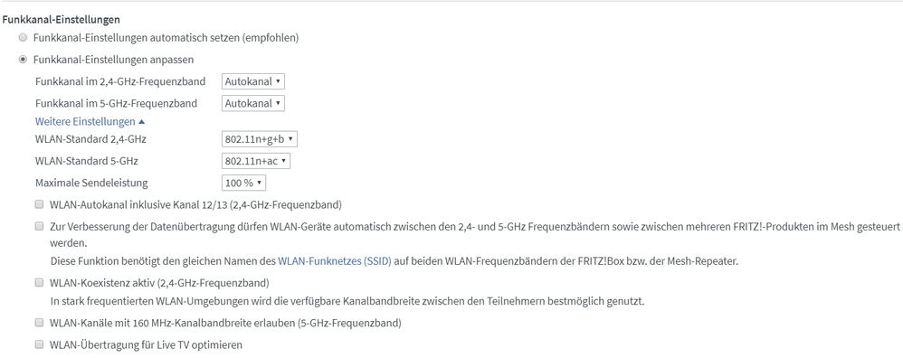

Hallo zusammen, nach langem Langem warten und einige weitere Versuche, konnte ich den Betrieb der WLAN Lautsprecher mit Spotify wiederherstellen.
Momentan habe ich nur ein Positiv Test. Welche Einstellung genau die Funktion wieder gebracht hat weiß ich NOCH nicht.
Folgende Ausgangsituation:
1. Fritzbox 7590 5 Ghz und 2,4 Ghz mit unterschiedlichen sIDs Mesh Master
2. Fritzbox 7362 2,4 Ghz Mesh Client (via Lan Kabel verbunden zum Mesh Master)
3. Mesh Client erhält Einstellungen und Telefonbuch vom Mesh Master
WLAN Einstellungen Mesh Master (Ansicht Erweiter)
Fritzbox Menü "WLAN-->Funkkanal-->Weitere Einstellungen"
Somit hat es nun geklappt. Ich werde bei Zeiten nach und nach die Einstellungen "Optimieren" bis ich den Verursacher gefunden habe.
Ich hoffe ich kann anderen mit dieser Hilfestellung weiterhelfen.
