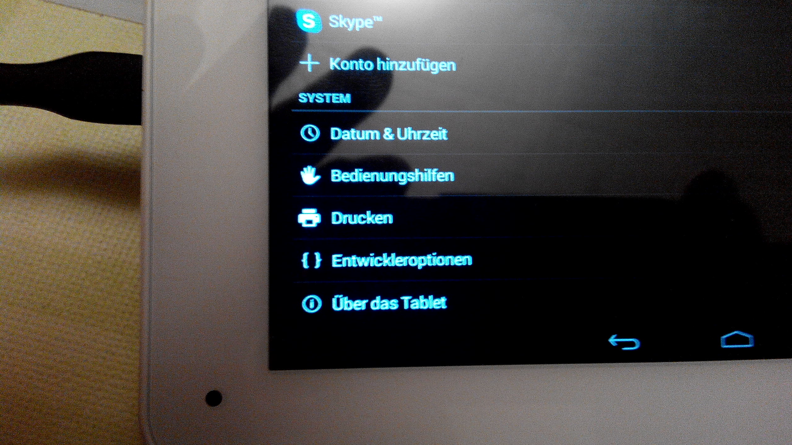

IMG_20150109_221315.jpgIch habe ein LifeTab E7232 und ich konnte dort das "geheime" Menü: "Entwickleroptionen", durch mehrmaliges tippen auf "System" ____ "Über das Tablet" ____ "Buid-Nummer" aktivieren. Jetzt in "Entwickleroptionen" den Punkt "USB-Debugging" aktivieren. Danach war mein Tablet zwar nicht gerootet, ich konnte immerhin Apps deinstallieren, die vorher nicht zu deinstallieren waren.
