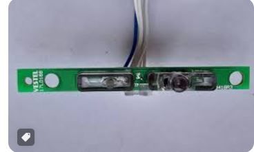

Fernbedienung reagiert nicht mehr - LÖSUNG - nach vielen Stunden Ausprobieren (alle TIPS) hab ich die IR Steuer Platine ausgetauscht - gabs gebraucht für 10 EU - einfach NEUE Platine stecken. Problem GELÖST - alles funktioniert prima!IR Platine im After Market gekauft 10 EUIR Platine im After Market gekauft 10 EU

Hallo Bernd - habe eine Lösung gefunden - zu spät für Ihr Problem, aber evtl. hilfreich für Andere. Nach vielen Stunden Ausprobieren der nutzlosen Tips - Reset, Firmware Neu Aufsetzen, Reststrom entfernen, "Reinigen" usw.
Eine neue IR Platine war DIE LÖSUNG - siehe Bild. Billig gebraucht für 10 EU gekauft. Einfach eingesteckt. 🙂
Ich wollte den TV tatsächlich schon wegschmeißen.... Anyway Grüsse Tossa

Für alle die Mitlesen - LÖSUNG - neue IR Platine eingesteckt. Gabs billig in Netz für 10 EU. Nun KEINE Probleme mehrVestel IR Platine Prt.No. auf dem TeilVestel IR Platine Prt.No. auf dem Teil
