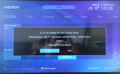

Hallo und guten Tag. Wir haben gleich nach dem Einschalten folgende Meldung: medion fernseher fehler:2 https://cdn-01.fxmconnect.com/files/imag... und kommen nicht weiter. Hat jemand eine Ahnung was los ist?

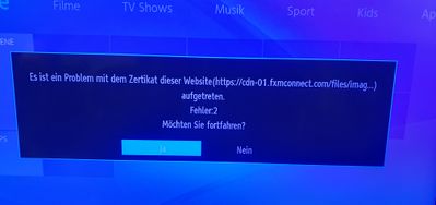

Danke erstmal für deine Antwort. Die Nummer hatte ich gestern angegeben. Seltsam wo die geblieben ist: P17127
Ich komme an den Link nicht ran. Darunter steht fehler:2 und möchten sie fortfahren. Ja wird blau hinterlegt. Wenn ich mit der Fernbedienung auf OK klicke, passiert nichts. Gehe ich auf Nein, springt der Cursor auf Ja?

Beim Klick auf OK, leuchtet dahinter die Mediathek auf. Somit komme ich damit gar nicht an die Meldung ran...

 komme da nur wieder raus indem ich das TV ausschalte. Bei ausgeschaltetem WLAN kommt die Meldung, dass kein Internet verfügbar ist.

Habe jetzt die komplette Neuinstallation incl. Sendersuchlauf und WLAN-Neuanbindung nach einem Router-Reset durchlaufen lassen. Sobald ich die Internettaste drücke erscheint der o.g. Fehler. Die Mediatheken lassen sich über die farbigen Tasten einwandfrei aufrufen. Die TV-Softwareversion ist: V.2.45.27.0 MED Keine Idee mehr !

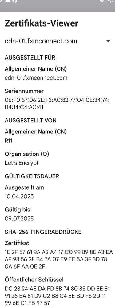

Mit Zertifikat-Viewer den Eintrag cdn-01.fxmconnect.com überprüft. (ausgestellt: 10.04.2025 und gültig bis: 09.07.2025).
Vielleicht hat irgendjemand noch eine Idee, denn bei Eingabe des Eintrages erhält man: 404 file not found
