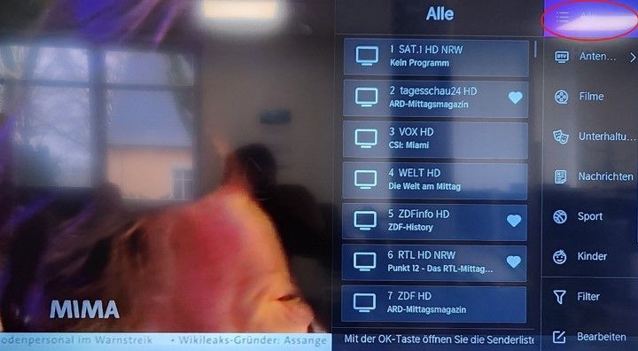

Hallo @Acides.
Ich selber habe kein Testgerät hier, aber ich habe mich einmal in der Fachabteilung erkundigt. Der Kollege gab mir den Tipp, dass bei Sat-Empfang an einem VIDAA Gerät eine Sendersortierung nur im Modus STANDARD möglich ist.
OK-Taste um die Kanalliste zu öffnen -> Auswahl „Alle“ für die komplette Senderliste auswählen.

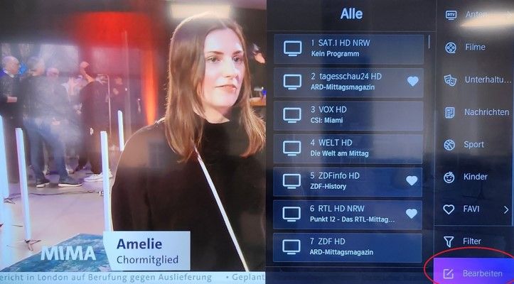

Auswahl Bearbeiten

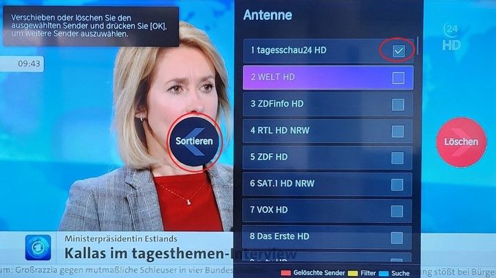

Zu verschiebende Sender auswählen -> Sortieren mit OK bestätigen
Sender auf gewünschte Position verschieben und mit OK bestätigen
