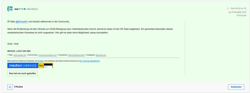

Nur nach einigen Stunden, wird im laufenden Programm am oberen Bildschirmrand immer wieder eine Hinweisbox, mit Hinweisen zum OLED Screen Burnin geöffnet.
Z.B. "Nach ca. 4 Betriebsstunden wird das Gerät im Standby-Modus eine automatische Reinigung ausführen.
Bitte lassen sie das Gerät im Standby."
Das ich einen OLED-Fernseher nicht ausschalte, ist mir bekannt.
Allerdings braucht er mich nicht mehrmals am Tag daran zu erinnern.
Ich habe bisher nichts zum deaktivieren solcher Hinweise gefundenden.

Hallo Andi,
leider habe ich keine Rückmeldung bekommen, dass auf meine Anfrage geantwortet wurde.
Deine Antwort muss ich wohl leider als Lösung akzeptieren.
Schade, dass es sich nicht deaktivieren lässt.

Anbei ein aktuelles Belegfoto von heute, Dienstag den 14.04.2026. Wie man an der Funkuhr im Bild unschwer erkennen kann, ist es 12:25 Uhr. Das Gerät wurde heute gegen 10:10 Uhr eingeschaltet – dennoch erscheint bereits nach gerade einmal 2 Stunden und 15 Minuten die Aufforderung zur OLED-Bildoptimierung.
Damit ist die oft von @Andi zitierte "4-Stunden-Regel" (siehe Screenshot von @Andis Antwort an @Michael61) im Praxistest final widerlegt. Die Software-Logik der Version V.2.58.1.0 MED ignoriert offensichtlich die realen Laufzeiten sowie die bereits erfolgreich durchgeführten Reinigungszyklen (belegt durch den steigenden Off-RS count im Service-Menü von heute).

Hallo @Peet_M.
Ich habe nochmal Rücksprache gehalten.
Die Meldung kann durchaus auch schon 10 Minuten nach dem Einschalten erscheinen, wenn das Gerät vorher schon für 3 Stunden und 50 Minuten im Betrieb war. Es geht immer um die Laufzeit seit der letzten Pixelreinigung.
