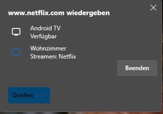

Ich versuche mit mein PC oder Laptop Netflix Filme auf Androit TV zu streamen. Ich bekomme auch unter Netflix ... /Weitere Tools/Medien auf Gerät wiedergeben das Fenster "Android TV verfügbar". Wenn ich dann drauf klicke startet die Wifi übertragung aber es wird nur zerhakt übertragen, mit viele klötze und die Snchronisierung der Sprache funktioniert schlecht.
