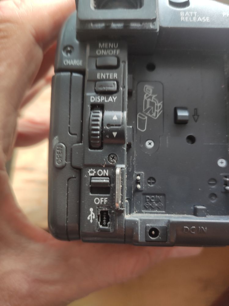

Ich habe einen alten Medion Camcorder mit dem ich viele Mini DVs aufgenommen habe. Ich möchte sie auf meinen PC kopieren, um sie weiter zu bearbeiten. Leider fehlt mir das Daten Kabel um den CamcorderRückseite welches DAtenkabel?Rückseite welches DAtenkabel? mit dem PC zu verbinden. Die Rückseite der Kamera mit dem Anschluss sieht wie auf dem Bild aus. Weiß jemand, welches Kabel ich brauche? Eventuell Treiber für Windows 11?

Moin @rossebroker und willkommen,
laut der BDA vom Gerät kannst du Einzelbilder per USB Kabel überspielen, welches im Lieferumfang dabei war.
Du möchtest aber DV`s überspielen, da wird es schon kniffliger, du benötigst nicht nur ein Kabel für den DV Anschluß
(DV Out / seriale Datenübertragung IEEE1394) sondern auch noch eine PC/Laptop mit entsprecheneder Gegenstelle: FireWire Anschluß
und je nachdem welche dort verbaut ist (Buchse) dementsprechend das Kabel. Weiteres Problem ist deine veraltete Software
die für Win98/XP ausgelegt ist. Hast du so einen  PC oder einen Freund hat einen mit dieser Schnittstelle? wenn nicht eventuell
auf dem Flohmarkt einen Desktop PC für kleines Geld kaufen, der diese Karte hat.

Hallo, leider ist das USB Anschlusskabel nicht mehr vorhanden und auch nicht bei MEDION nachbestellbar. Ich finde kein Kabel, dass an den an der Kamnera vorhandenen Anschluss passt. Was kann das für ein Anschluss sein.
Oder gibt es eine andere Möglichkeit, den Inhalt der MiniDVs auf den PC zu bekommen?

Moin @rossebroker
warum liest du nicht die BDA, dort steht was für ein USB Anschluß es ist:
USB-Ausgang Typ Mini-B
Hier die BDA falls nicht zur Hand:
https://cdn.medion.com/downloads/anleitungen/bda9069de.pdf
die andere Möglichkeit hatte ich dir ja schon geschrieben.

@MiniDVMicha
Du brauchst um den DV Out Ausgang zu benutzen ein  IE1394  Kabel mit kameraseitig einen 4-poligen Stecker, PC seitig einen 6 poligen IE1394 Stecker.
Diese Kabel mit den asymmetrischen Stecker sind ziemlicher Standard.
Eine IE 1394 Schnittstelle liesse sich auch mit einer Steckkarte im PC nachrüsten.
Siehe auch Seite 68 und 69 in der Bedienungsanleitung.
Alternativ bliebe dir noch der analoge S-Video Ausgang, mit entsprechend schlechterer Bildqualität.
