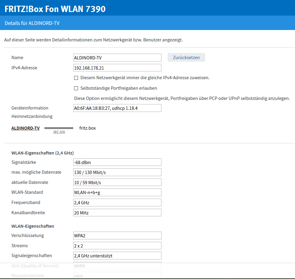

2020-05-18 08_48_00-Window.jpgMoin,Reststromentladung,kein Erfolg
Ich schalte immer in den Standby aus,wenn man direkt am Netzschalter ausschaltet,gleiche problematik.Menüänderung von "letzter Zustand" auf "Standby",keine Änderung
Im TV steht IP auf automatisch,im Router auch.
Router Neustart hat auch nichts gebracht.
Habe mal ein Bild der Routereinstellungen angehängt2020-05-18 08_48_00-Window.png

@medtv
Versuche doch mal mit "diesem Netzwerkgerät immer die gleiche IP4-Adresse vergeben" zu verbinden.
Danach noch mal Netzwerk neu einrichten.  Dann sollte es die Verbindung halten.

@medtv
Dann stelle doch mal Wlan im Router auf nur - 802.11 n, ich vermute das der Fernseher auch mit 2.4 GHz und dem n - Protokoll arbeitet. Oder hat der Router auch die Möglichkeit auf 5,0 GHz zu senden? Und sendet er auch parallel auf 5 GHz ?
Und wenn ja, hast du das 5 GHz Netz auch aktiviert, evtl  mit dem demselben Netzwerknamen (SSID)?
Und was mir in der Übersicht fehlt, ist die Kanalanzeige. Vielleicht sendet dein Router auf einem Kanal, der in deiner Wohnumgebeung stark belegt ist. Und wenn der Fernseher dann an der Wand eine schwache Empfangssituation hat, kann es sein dass er trotz Wlan-Verbindung zu wenig Dateninput hat.
Dann wechsele mal den Kanal, es gibt Tools die die dir anzeigen welche Kanäle in deiner Wohnumgebung besonders stark belegt sind.
