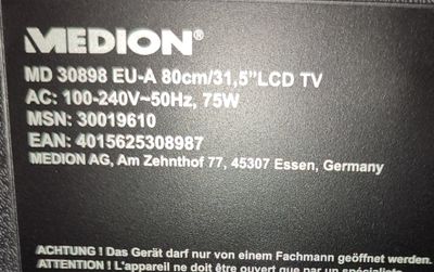

Hi und guten Abend....
Ich habe das selbe Problem wie alle anderen hier auch.
Mein TV (Medion MD 30898) hängt im Bootloop.
Ich bin durch Internet Recherche hier drauf aufmerksam geworden und möchte gerne versuchen ihn wieder zum laufen zu bringen damit meine Tochter einen eigenen TV zum Zocken bekommt ...
Wenn es klappt wär super anderen Falls war's den Versuch auch wert.
Grüße Thommy

Moin @Thommy_aus_HH und willkommen
nenne bitte noch deine MSN Nummer vom Gerät.
Thommy_aus_HH
Nachricht 45 von 97
9.587 Aufrufe
Nachricht 45 von 97
9.587 Aufrufe
Erst einmal Danke für die Antwort....
MSN lautet wie folgt: 30019610
Grüße
Nachricht 46 von 97
9.521 Aufrufe
Nachricht 46 von 97
9.521 Aufrufe
Moin @Thommy_aus_HH
leider sieht es schlecht aus, siehe auch hier Post 21:
https://community.medion.com/t5/Video/Medion-Md-31174-Bootloop/m-p/125372#M6650
eventuell bekommst du günstig ein geb. Board, Typ TP.S512.PB83
