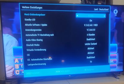

am Medion TV 31281 65Zoll von meinem Eltern, habe ich Problem das Teil online zu bekommen bzw Teilweise 😄
Der TV findet das WLan  mit 3 von 5 Balken, nicht die Beste Verbindung aber durchaus akzeptabel. ( zur Ergänzung, wenn ich einen Hotspot mit meinem Handy erstelle, erhalte ich auch nur 3 /5 Balken obwohl ich 1m vom TV weg sitze).
So weit so gut. Wlan Verbindung steht. Wenn ich die Mediathek zB direkt über Ard öffne ist ein Streamen in der Mediathek möglich. Soweit so gut.
Wenn ich jetzt auf die Rote Internet Taste drücke. Dann kommt die Meldung dass keine Internetverbindung hergestellt werden konnte. Obwohl 10Sekundem vorher direkt in der Mediathek gestreamt werden konnte.
Es gab kein Routertausch oder ähnliches. Und es ging auch schonmal.
Werkseinstellungen haben nicht geholfen.
Gibt es eventuell ein Software-Update. Folgende ist installiert V.3.62.46.1
Hoffe auf erfolgreiche Hilfe.
