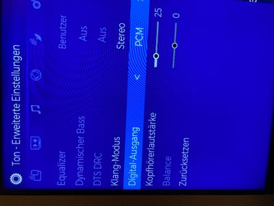

Guten Tag,
ich benötige Unterstützung für meinen Fernseher, Firmware V.1.48.1.0MD
Ich möchte ein Hörgerät über den S/P DIF Ausgang anschließen, geht auch nach Einstellung des Ausgangs grundsätzlich.
Mein Problem:
-wenn S/P DIF aktiviert ist, wird der Lautsprecher im Fernseher deaktiviert UND die Lautstärkeeinstellung über die Fernbedienung geht nicht mehr.
Das ist beides unpraktisch und ging bei meinem 10 Jahre alten Sony Fernseher problemlos.
Mache ich was falsch?

Guten Abend,
heute konnte ich endlich am Fernseher ausprobieren.
Es bleibt dabei, egal was ich wie einstelle, Dolby Atmos aus.
nur nochmals die Randbedingungen:
-das Hörgerät wird über einen TV Connector mit dem TV verbunden
-der TV Connector ist mittels Lichtleiter Kabel am SPDIF Anschluss des TV angeschlossen und besitzt weder HDMI noch Lineeingang als Alternative
-wenn ich im Tonmenü SPDIF auswähle, kommt der Ton über TV Connector am Hörgerät an, aber nicht mehr an den Lautsprechern
-wie kann nun ein gemeinsamer Fernsehabend gelingen von Hörgerätenutzern und weiteren Personen ohne Stummfilm?
Ist diese Anforderung so ungewöhnlich?
Der vorherige alte Sony TV konnte das problemlos.
Muss ich mein neues MEDION Gerät nun wieder wegstellen? Ich bin ratlos

@Lara-h
Deine Bilder sind erst morgen, evtl. Montag erst  zu sehen.
Hat der Connector keinen weiteren Eingang? Meiner hat SPDIF und Cincheingänge, und BT mit dem Hörgerät.
Billiger als einen neuenTV wäre ein neuer Konnektor.
Mein Konnector erlaubt ausserdem das Eingangssignal als SPDIF weiter durchzuschleifen, z.B zu meiner Stereoanlage über einen DAC-Wandler und Line Eingang am Verstärker.
Frag mal @Daniel, ob er eine Möglichkeit kennt diese unsägliche Schaltung, die den internen Verstärker oder nur die LS  abschaltet, wenn man SPDIF aktiviert, zu umgehen.
