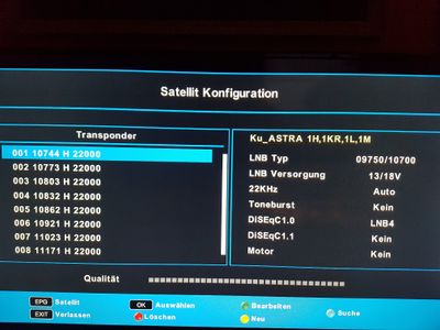

Erhalte bei dem Fernseher nicht die üblichen Programme wie SAT1, PRO3, RTL2, Kabel1, Vox, Super RTL, RTL2, Tele5.
Programme wie ARD, ZDF, MDR, rbb, Kika, WDR, SAT1 Gold, uvm jedoch schon. Diese sogar mehrmals
Angeschlossen ist der Fernseher an einer SAT-Anlage. Hab ihn jetzt auch schon an einem Kabel angeschlossen, bei dem heute ein anderer Ferseher angeschlossen ist, der über sämtliche Programme verfügt.
Die Frage wäre: An was kann dies liegen?
Danke schön für eine Unterstützung.

moin Birke,
das hatte mir meine Glaskugel vorenthalten,was du schon alles gemacht hast.
Was heißt: Merkwürdig ist, daß der Astra 19.2 nicht gefunden wird.
Lässt sich garnicht erst auf Astra 19,2 einstellen oder Ist auf Astra 19,2 eingestellt, findet aber keine Sender im Suchlauf.
Sonst nimm mal Astra1 ist ja 19,2. und such da mal.
Übrigends, kannst du auch das Gerät abholen lassen wenn man nicht in der Lage ist einen Techniker zu schicken,du hast auch das Recht auf einen Rücktritt wenn der Hersteller einer Nacherfüllung nicht nachkommt, aber ein klärendes Gespräch an besten auch schriftlich ist
erstmal sinvoller. Schöner wäre natürlich, wenn du ihn wieder zum laufen bekommst. Vielleicht kannst du die Abfolge deiner Einstellungen
mal Posten. Hast du dir mal die Einstellungen vom anderen Fernseher angeschaut?
Tschüss-Fishtown

Hallo Fishtown,
der tweed füllt langsam das Wochenende 😉
Ich habe gerade gesehen, daß  Astra 19.2 dem 1H entspricht.  Die Einstellungen habe ich alle vom anderen TV übernommen.  Hänge ich den kleinen TV an das Kabel ist alles gut.  Vieleicht ist tatsächlich der Tuner kaputt.
Zu Medion: auf meine mails antwortet man nicht, ein Brief an die Geschäftsleitung ist seit zwei Wochen unbeantwortet.  Wenn ich ihn einfach zurückschicke, bleibe ich auf den Kosten sitzen.  Service ist unterirdisch.  Na ja, mal sehen.

moin @rakö,
hast du mal versucht einen Sender,den du nicht bekommst manuel einzurichten,
die Daten der Sendeliste bekommst du bei Astra.
Tschüss-Fishtown
