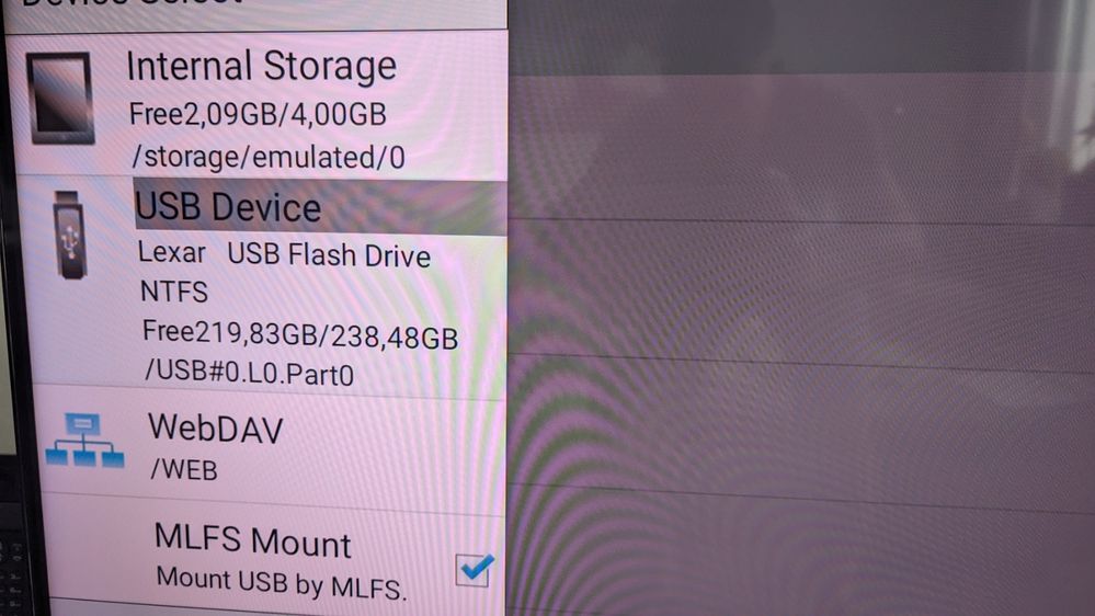

Hallo timehunter 67,
ich habe die selbe Problemstellung. Habe einen medion x15048 seit dem April 2023. Ich war auch erstaunt, dass ich keine USB-Sticks mit großen Filmdateien abspielen kann, wenn diese im exFat oder ntfs Format sind. Welches man aber braucht um solche großen Dateinen überhaupt auf den Stick zu bekommen. Habe Medion daher angeschrieben. Hier die Antwort:
vielen Dank für die Anfrage zu Ihrem MEDION Smart-TV X15048.
Gerne bin ich Ihnen behilflich.
Ich befürchte meine Antwort wird Sie nicht zufriedenstellen, aber der Grund ist einfach zu erklären.
Sowohl NTFS (New Technology File System) als auch exFAT (Extended File Allocation Table) sind Microsoft Dateisysteme.
Den Dateisystemen liegen die Microsoft Benutzerrechte und Microsoft DRM zugrunde.
Das Microsoft DRM-System kann zu unerwünschtem Verhalten führen.
Grob gesagt fängt DRM beim Komprimieren von Daten an und hört bei Lizenz geschützten Inhalten auf.
Administratoren dürfen alles, Benutzer dürfen lesen und Gäste dürfen nichts. Der Besitzer einer Original-CD darf eine Kopie anlegen.
Laden oder erstellen Sie Inhalte, an einem Windows-PC, unter Ihrem Namen, mit Administrator-Rechten, dann wird diese Computer/Benutzer-Kombination unter Umständen auch auf allen Geräten erwartet, die diese Datei abspielen oder ausführen möchten.
Wenn eine Person Fotos aufnimmt und eine Andere diese wiedergeben will, dann kann das zu einem Konflikt bei der Rechtevergabe kommen
Da auf unseren Geräten kein Microsoft Betriebssystem läuft werden diese Formate nicht unterstützt.
Soweit, so schlecht.
Habe etwas gegoogled und eine Anleitung bei youtube für eine app gefunden die das abspeilen von ntfs formatierten Sticks auf dem Android-TV ermöglicht. Ist quasi eine kleine Dateimanager-app. Das Erklärvideo gibts bei youtube.
hier der Link zu youtube: https://youtu.be/V5jti1Ka27s
Das Programm nennt sich mlusb mounter und findet sich im app store bei google. Kann man bequem über den TV installieren und funktioniert einwandfrei. Ich würde noch den VLC Player für Android installieren. Da der Player von Mlusb nicht so toll ist. Habe alles installiert. eingestellt und funktioniert ohne Probleme.
Bilder anbei:
Mlusb mounter in den appsMlusb mounter in den appsDateistrukturDateistrukturDatenDaten
Ich hoffe es funktioniert bei Dir auch.
