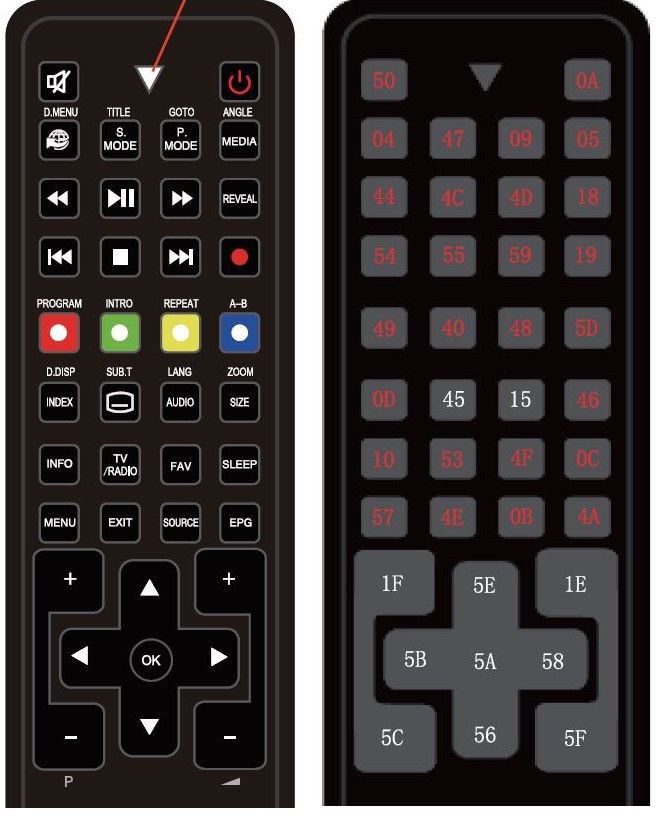

Hallo @HST.
Ich habe mich eben einmal in der Fachabteilung erkundigt. Die Fernbedienung nutzt den NEC-007F Code. Ich hoffe, dass dir die folgenden Bilder weiterhelfen.

Hallo Andi,
erst einmal vielen Danke für deine Bemühungen.
Leider hab ich noch nicht wirklich eine Idee wie ich diese Infos verwerten könnte Frustrierter Mann
Ich möchte mittels einer Crestron Mediensteuerng ein Display über eine IR Diode ansteuern.
Dazu kann man mit einem Gerät die codes einlernen. Leider gibt es auf der FB nur einen Power Toggel.
Bei einem Großteil der Hersteller gibt es verstecke / discrete Befehle für Power On und Power off, wie wenn es zwei Tasten auf der Fb dafür gebe "on" "off"
Wenn ich diese IR Codes in Form von Pronto IR codes bekommen würde wären meine Probleme gelöst Lachender SmileyHerz
Ander lösen könnte man das auch mit einem abschalten vom Strom, hab dazu in einem anderen Beitrag etwas gelesen wo steht man kann das irendwo einstellen wie er sich nach einem Stromausfall verhalten soll. Leider finde ich dazu im Setup nichts.
Bin für jeden Tipp dankbar!
LG Harald

Hallo @HST.
Was passiert denn, wenn du diesen Code einlernst?
Bei unseren Geräten nicht. Die Power Taste hat eine toggel Funktion.
War das zufällig dieser Beitrag? Dieses Gerät hat dafür einen eigenen Menüpunkt. Bei deinem MD 31279 ist diese Funktion fest in der Software integriert und kann nicht verändert werden. Der Fernseher sollte daher nach dem Einschalten per Funksteckdose automatisch in den Zustand wechseln, den er bei der Stromunterbrechung hatte.

Genau so ist es, Strom aus - ein und das Gerät schaltet sich wieder auf den Zustand den es vorher hatte.
Die restlichen Tasten konnte ich einlernen und funktionieren.
Schade, dass es keinen discret Code für Power ON/OFF gibt.
Danke für deine Hilfe!
LG Harald
