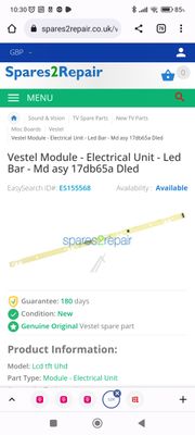

Het backlight lijkt kapot aan de linkerzijde.
De tv geeft donker beeld aan die kant. Is er iets wat ik zelf nog kan proberen om het te verhelpen? Heb inmiddels een nieuwe tv gekocht maar misschien voor de slaapkamer nog te redden.

Helaas is hij buiten de garantie. Ik heb hem gisteren zelf open gemaakt omdat ie anders toch weg zou gaan. Na wat zoeken heb ik het probleem gevonden, de backlight word aangestuurd door een aantal lange printplaatjes die eronder zitten deze zitten aan elkaar verbonden en 1 van de verbindingen was niet goed waardoor de helft van het backlight niet aanging. Het nu gerepareerd

Nee het is niet heel gemakkelijk maar het is te doen. Waarschijnlijk moet de tv volledig uit elkaar en het hele scherm eraf wat best wel delicaat is. Er zijn wel wat YouTube filmpjes van. Zoek op vestel tv backlight repair. Bij mij was het een breukje in de aansturing van de led's. Dit zijn 3 langwerpige printplaatjes die aan elkaar verbonden zijn. Het beste is om ze te vervangen.
