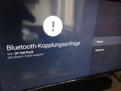

Hi,
ich habe leider einen nervigen Nachbar der mit einem Bluetooth Dongle, der ständig versucht sich mit meinem Fernseher zu verbinden. Das komplette Bild wird Schwarz mit der Nachricht. Ich kann es nur Abbrechen, aber nicht blockieren.
Gibt es irgeine Möglichkeit Geräte zu blockieren oder zumindest Bluetooth zu deaktivieren? Ich habe leider nirgends etwas dazu gefunden. Brauch es eh nicht.
Habe einen Medion Life X15587 (MD31555) mit Android TV.
Ich hoffe ihr könnt mir weiterhelfen. Ich verzweifle gerade ... 😞
Und bevor Fragen kommen: Ja ich habe bei den direkten Nachbarn bereits nachgefragt. Keiner hat angeblich so einen Bluetooth Dongle. Jetzt müsste ich zu den anderen Häusern gehen...

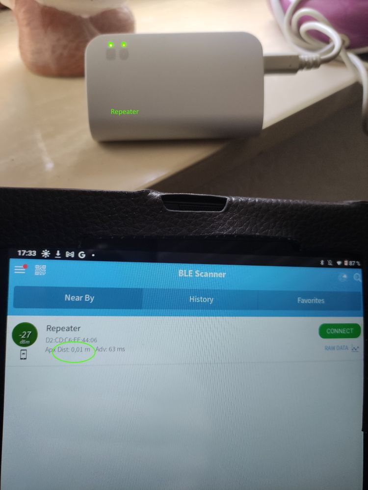

Zum USB Adapter ZF-169 Plus habe ich mir mal Gedanken gemacht, der muß nicht unbedingt als externer USB Sick zu sehen sein.
Medion hat zb. USB Wlan Dongle im Desktop PC intern auf dem Board verbaut gehabt. Vielleicht steckt er in deinen Internetradio?
Dann viel mir noch ein, das bei meiner Alarmanlage die Melder auch mit BT arbeiten und ich diese damals um einen mögliche gute Verbindung zu haben
mit einen BLE Scanner App auf dem Handy(Standort Alarmzentrale) in den Räumlichkeiten verteilt habe. Dieser zeigt mir die Sendeleistung an.
So kannst du auch, da du die MAC Adresse vom Adapter hast, diesen orten. Hab das grade mit meinen Repeater ausprobiert.
Es wird in der App auch die Entfernung angezeigt, damit findest du diesen relativ schnell. Laut Adapterbeschreibung hat der nur 15 mtr. max Reichweite.
Je niedriger der -dbm Wert wird um so höher die Sendeleistung, also um so näher kommst du den Sender.
Ist ja bald Ostern, viel Glück beim suchen, Tschüss Fishtown

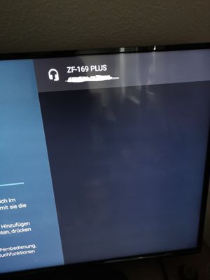

Hey,
Danke für die Rückmeldung. Unten siehst du die Pop-Up Message die immer kommt:
Und in den Fernbedienungseinstellungen sehe ich das Gerät mit MAC Adresse:
Daher weiß ich was für ein Gerät es ist. Hab auch schon versucht ein anderes Gerät zu verbinden, in der Hoffnung, dass es dann nicht mehr connecten kann. Ist aber leider nicht der Fall.

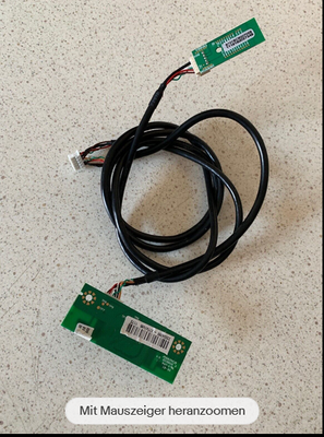

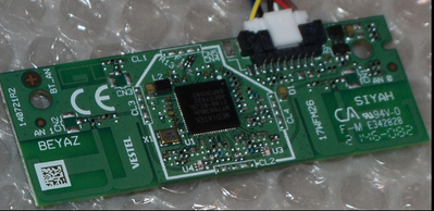

Moin @MediChecker
leider finde ich keinen Schaltplan aber auch dieser TV müsste eine Platine (die kleinere ist es) für BT haben, siehe als Beispiel hier:
Quelle:
https://www.ebay.de/itm/125426600016?chn=ps&_trkparms=ispr%3D1&amdata=enc%3A1UOY6akp6THSlgpitxzmVvw2...
Nun könntest du das Gerät, wenn spannungsfrei geschaltet und eine Reststromentladung durchgeführt, aufschrauben und den Stecker
zur Platine abziehen/trennen. Dann müsste Ruhe sein.
Es gibt aber auch nur die große Platine als Kombi, also Wlan+BT
https://jw.manuals.plus/vestel/17wfm26-wifi-bluetooth-combo-module-manual#axzz86RX0t0fT
