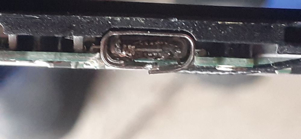

Bonjour la communauté,
le connecteur de charge MICRO USB de la tablette de ma soeur est complètement HS ,suite à un forçage je pense,
Quelqu'un pourrait il me dire le type exact de celle ci ,afin de faire la réparation adéquate,car mes recherches sur le net me donne une multitude de fiches et vu l'état de celle ci je ne sais pas faire de comparaison et trouver
celle adéquate,
D'avance merci pour l'aide que vous pourrait m'apporter

Bonjour
Une fois le connecteur dessoudé, comparez-le à ceci :
https://www.ebay.at/itm/305289065645?_skw=micro+usb+buchse+medion&itmmeta=01JBYPB7HXHFTT3XM1A3WJ34D2...
au revoir Fishtown

Bonjour,
Je vous remercie pour la réponse rapide concernant le connecteur de charge,mais le connecteur se trouvant coté chargeur est un Micro USB(c'est celui ci qui est indiqué dans le manuel) et non USB C ,ma question est ce que celui ci peut convenuir en lieu et place du micro usb d'origine(je changerais de cable de charge s'il le faut) ou existe il le même type mais en micro USB ??,
2024-11-06 01_37_04-bda(ex)_lifetab_e10700_fr.pdf - Adobe Acrobat Reader (64-bit).png
Grand merci pour l'aide déja reçus car je n'avais jamais trouvé ce type que vous me spécifiez lors de mes recherche,

@ottevaeredaniel
--> https://bda.medion.com/bda(ex)_lifetab_S1070x_fr.pdf
Port USB
Modèle E10700 (MD 61761) USB 2.0 type C, 5 V max. 500 mA
Modèle E10702 (MD 61614) microUSB 2.0, 5 V max. 500 mA
Modèle E10703 (MD 61762) USB 2.0 type C, 5 V max. 500 mA
Modèle E10704 (MD 61764) USB 2.0 type C, 5 V max. 500 mA
Dans le manuel d'utilisation, le tableau indique ce qui suit : Le port USB-C est situé en haut à gauche de la partie tablette (N°5)
Voir l'astérisque sur l'illustration du port USB à la page 17. Le port USB dans la zone du clavier à l'avant droit de la base (n° 13) est spécifié comme Micro-USB.
Sur votre photo du port USB détruit, il ressemble en réalité à un port USB-C. C'est pourquoi Fishtown répertorie par erreur l'USB-C comme pièce de rechange.
Pouvez-vous réellement voir la partie de base avec la prise micro USB à l'avant droit sur votre photo ? Ou la prise USB-C défectueuse est-elle affichée sur la tablette ?
Avez-vous fourni le bon numéro, MD 61784 ? Veuillez également fournir le numéro MSN de la tablette.
Vous pouvez également le reconnaître grâce au port de chargement. Le chargeur Aquilstar
Le modèle ASSA55e - 050200 (UE) ou le modèle spécifié en alternative est équipé d'un port micro USB. Il est également spécifiquement indiqué dans le manuel : « Veuillez vous assurer de ne pas insérer la fiche dans le mauvais sens lors du chargement ».
Ce qui est étrange cependant, c'est que la tablette ne peut être chargée que sur la partie de base avec le clavier.
Sincèrement, daddle

Bonsoir.
Après la relecture de vos réponses et la vérification de la tablette démontée, il s'avère que c'est bien la prise USB - C connecteur de charge qui est en défaut.
 Pour INFO et après vérification c'est bien un connecteur micro. Micro USB que ma sœur a essayé d'introduire dans la dite
   prise USB-C,de là l'état de celle ci sur la photo.
De ce fait je vais commander le connecteur spécifié par FISTOWN pour effectuer la réparation.
Concernant le numéro MD 61784,j'avais bien préciser le MD 61764 lors de ma demande et lors de mes recherches j'ai trouvé le
S/N  BEA4B022A95C.
Je conclue que j'ai une tablette
   Médion LIFETAB E10704
     MD 61764
    S/N BEA4B022A95C
    MSN 300 28 462/463 ???? .Je ne voie pas la différence quand je veux introduire (impossible) celle ci dans mon compte médion.
Je vous remercie grandement Fishton et vous Daddle pour l'aide que vous m'avez apporté pour résoudre mon problème.
