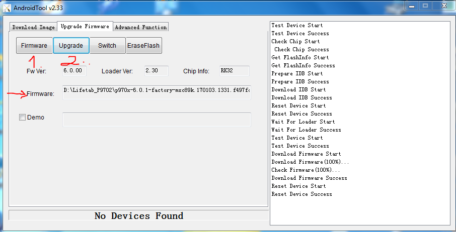

Jetzt geht es um den Rückflash auf Version 6.01 aus dem Software-Recovery-Paket, in Kurzform:
  • Flasht man auf Version 6.0.1 mit dem Recovery-Paket, findet der Flash zwar laut Android-Tool komplett einschliesslich FW Download und FW Check statt, und das Tool endet mit Reset Device Start und Reset Device Success.
  • Es kommt auf dem Bildschirm zu keiner Anzeige wie Medion Schrift oder der Kreis "Erasing",
  • es startet wie bei einer Neueinrichtung, aber verkürzt und ohne Screen-Anzeige, gelegentliches
  • Flackern des Tab-Screens, ist hellgrau, die Hintergrundbeleuchtung an und im Win Geräte-Manager wird es als Tragbares Gerät -> Lifetab_P970X gelistet.
  • Man hat das Gefühl es hat normal gebootet. Aber ohne Anzeige auf Schirm mit gedimmter Hintergrundbeleuchtung
  • Ca. ~12 Sekunden Powertaste schaltet aus, Bildschirm wird dunkel und Eintrag im Geräte-Manager verschwindet.
  • USB dran gelassen, Vol. plus und Powertaste ~4 Sek.simultan -> Tab geht in Bootloader-Mode, Eintrag im Geräte-Manager "Class for rockusb devices"; Ausschalten mit ~ 12 Sekunden Powertaste
  • (Mit Android-Tool liess sich später das Recoverpaket V.7.1 FW Ver. 1.1 komplikationslos flashen)
  • Normales Einschalten ohne USB: Tab Schirm wird hellgrau, es verhält sich als ob es normal startet, nur dass man nichts auf dem Schirm sieht;
  • dann geht es sogar in Standby und lässt sich durch kurzen Powertasten-Druck aufwecken, und wieder ins Standby schicken. (zumindest das schwache Hintergrundlicht)
  • Ausschaltversuch mit  Powertaste 3 Sek. -> kein Ausschalt-Menü, keine Reaktion, nur ~12 Sekunden Power schaltet aus.
  • Recovery lässt sich nicht starten, mit keiner denkbaren Tastenkombination, mit USB-Kabel angeschlossen oder ohne.
Was mir auffiel ist, dass wenn der FW-Pfad im Android-Tool gelistet wird, die Fw- Versionsanzeige Ver. 6.0.00 anzeigt, in der Image-Datei aber von Version 6.0.1 die Rede ist. Screenshot anbei:
Fehlerhafter Flash 6.0.1 VersuchFehlerhafter Flash 6.0.1 Versuch
Auch mit Android-Tool V.2.41 wie zu erwarten kein anderes Ergebnis.
Tablet wurde vorher nie gerootet, auch kein Rootversuch unternommen.
Software war Out of the Box, nichts installiert. Autom. Playstore Updates abgestellt.
(Alles auf vorherige funktionierende  Installationen FW 1.1 und FW 2.1 bezogen.)
Was kann ich oder Ihr dran ändern? M.E. nach ist das Image nicht i.O.
Mit fr. Grüssen, daddle
