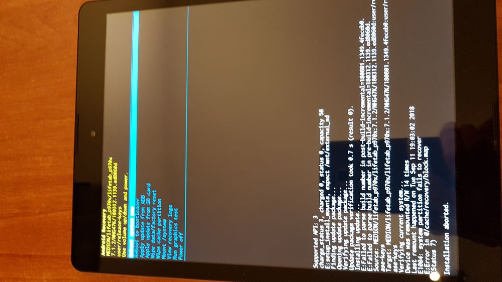

Guten Abend,
das Update lässt sich bei mir nicht installieren.
Ich kann es über das Tablet herunterladen. Während der Installation lande ich im
Android Recovery Bildschirm....vlt kann man es auf dem Bild erkennen:
Kann es sein, dass das Update nicht fürs P9701 ist?
