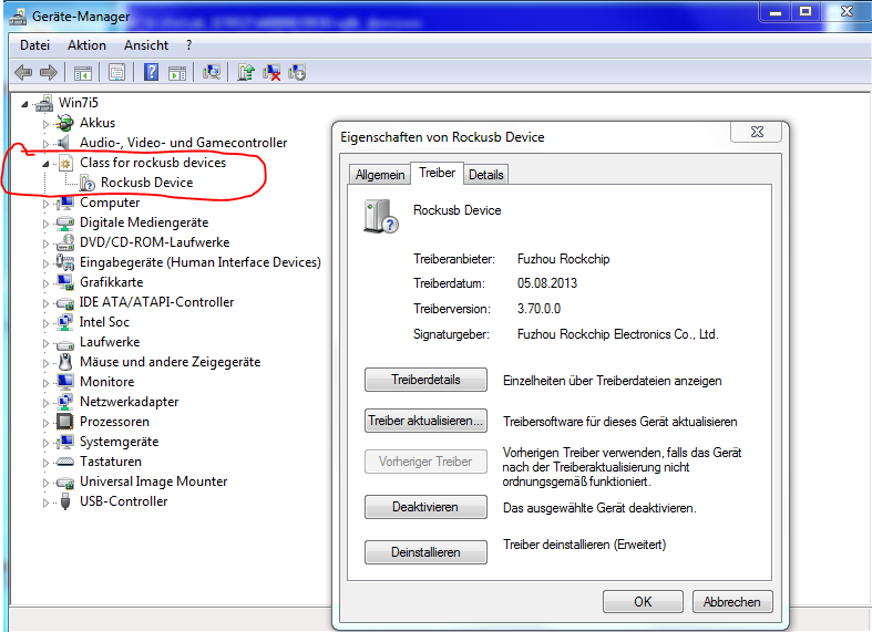

Dann sollte es im Geräte-Manager so aussehen, also die Kategorie "Class for rockusb devices" angezeigt werden:

Ich kann wg. des Eintrages in deinem GM nicht glauben, dass das Tab im Bootloadermodus ist.  " Wie gesagt auch das flashtool erkennt das Gerät, jedoch wird im flashtool nicht "found one loader device' gemeldet sondern "found one ADB device'! " So hast Du im vorigen

Aber wenn das Tab nicht richtig im Bootloader ist würden sich die rockusb-Treiber nicht installieren bzw zuordnen lassen.

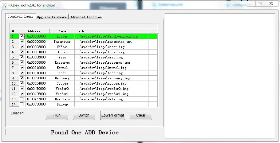

Wenn ich "adb reboot-loader" eingebe wird das Tablet kurz schwarz und es erscheint nach ca einer sek. der "Medion" schriftzug. Eine Fehlermeldung erhalte ich nicht. Ich nehme auch gerne eine neuere Version. In deinem Bild des Minimal steht ebenfalls "fastboot devices" darauf reagiert das Tablet gar nicht und im Mininal erscheint nur eine neue Zeile.

Ich habe beide Android Tools und diese melden jheweils "Found One ADB device"
Ver2.41Ver2.41

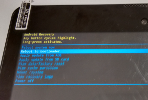

Das wäre doch goldrichtig!  Dann 'Reboot to bootloader' starten. Zu diesem Zeitpunkt muss kein Treiber installiert werden.
Ich sehe das Bild zwar noch nicht, aber die Abbildung in der Wiederherstellungsanleitung für Version 6.x zeigt doch das Recovery Menü; darin muss man mit den Vol. plus und minus Tasten den ersten Eintrag "Reboot to bootloader" markieren und mit der Ein/Aus Taste auslösen, dann erst bist Du im Bootloader und werden die rockusb-Treiber zugeordnet.
EDIT:  Die Bilder sind jetzt frei->  Es ist wie gesagt; in diesem Menü die markierte Zeile "Reboot to Bootloader" mit Enter bestätigen, erst dann kommst Du in den Bootloader-Modus
Wenn jetzt die Treiberzuordnung trotzdem nicht von alleine geschieht, dann im Gerätemanager den Treiber installieren bzw zuordnen (für das dann wahrscheinlich als Unbekanntes Gerät bezeichnete Tablet) und den Pfad zu der rockusb.inf wie im vorigen Post beschrieben angeben.

Nach meiner Meinung bist Du nie im Bootloader gewesen, sondern immer nur bis zum Recovery Menü gekommen, deswegen wurden keine Treiber neu installiert und die vorherigen ADBTreiber beibehalten. Nur die Benennung wechselte, das 'composite' fiel weg.
Du hast anscheinend den Schritt im Recovery Menü "Reboot to bootloader" nie ausgeführt. Shame on you. Smiley (wütend)
Deswegen schrieb ich im vorigen Post "ich kann nicht glauben dass Du im Bootloader bist".
Du hattest immer behauptet im Bootloader-Modus zu sein, warst aber immer nur bis zum Recovery gekommen und den letzten Schritt im Recovery Menü, "Reboot to bootloader" kannst Du nicht ausgeführt haben, wie auch die Hardware-IDs beweisen. (und vermutlich die Bilder)
Daher, da bisher nur ADB-Treiber zugeordnet waren, und dein Tab nicht im bootloader-modus angeschlossen war, konnte Windows auch noch keine rockusb-Treiber für den Bootloader-Modus zuordnen, und das Android-Tool das Loader Device auch nicht erkennen.
Edit:
Die Bilder bestätigen es, nach dem sie heute freigeschaltet wurden und ich sie sehen kann.  Frustrierte Smiley Smiley (wütend) Smiley (überrascht)

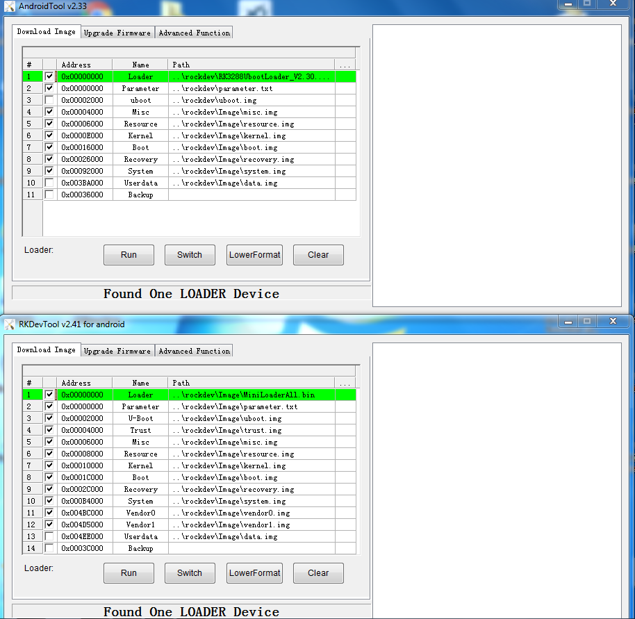

1. Treiber richtig installieren. Falls Treiber richtig installiert dann AndroidTool 2.41 starten und das entsprechende Flashpaket über den Button "Firmware" im Reiter "Upgrade Firmware" laden.
2. Tablet per USB an den PC anschließen. Nun das ausgeschaltete Tablet mit der Tastenkombination von Lautstärke-Lauter-Knopf + Lautstärke-Leiser-Knopf + Ein/Ausschalt-Knopf in den Flashmodus bringen.
Hinweis: Die Nachricht im AndroidTool "No Devices Found" ändert sich zu "Found One LOADER Device" falls man sich im richtigen Modus befindet. Währenddessen passiert auf dem Bildschirm des Tablets nichts. Kein Medion Logo, kein Lifetab Logo, gar nichts.
3. Nun den Button "Upgrade" im AndroidTool drücken. Daraufhin sollte der Flashvorgang starten und dieser wird einige Minuten in Anspruch nehmen. Auf der rechten Seite des AndroidTools ist ein Fenster in dem man den Verlauf nachvollziehen kann.
4. Sobald der Flashvorgang abgeschlossen ist, sollte das Tablet von alleine neu booten. Das kann bis zu 15 Minuten dauern und in der Zeit bitte das Tablet nicht bedienen.

Danke für deine Anleitung es hat funktionierLachender Smiley
@daddle
Vielen Vielen Dank für deine geduldige Hilfe. Ich bin mir 100%ig sicher, dass ich ohne deine Hilfe niemals den richtigen Treiber bekommen hätte.
Ich war davon ausgegangen, wenn ich über das minimal den reboot to Bootloader starte lädt das Tablet in den entsprechenden Modus.
Der Bootloader Modus wird tatsächlich nur mit der Tastenkombination Lauter+Leiser+Power erreicht und nicht wie in den Anleitung über Lauter+Power
Netflix funktioniert nun wieder mit der Firmware V1.1 mit Android 7.1.2!

Der Verständnis-Irrtum deiner Schilderungen wurde ausgelöst durch das Bild vom Recovery-Modus, und dass Du geschrieben hattest:
"Wenn ich "adb reboot-loader" eingebe wird das Tablet kurz schwarz und es erscheint nach ca einer sek. der "Medion" schriftzug."
Dieser Fehler entsteht so erst seit dem Recovery-Modus Version 7.x  wenn in diesem der Eintrag "Reboot to Bootloader" aktiviert wird, und bootet das Tablet dadurch in den Bootfehler mit der Schrift Medion auf dem Schirm, statt in den Boot-(Flash)Modus.
Dies hatten bereits einige andere User hier im Thread nach dem Update auf V. 7.x beschrieben. (Verstehe nicht wieso dann dieser nicht funktionierende Eintrag im Recovery V.7 x belassen wurde?)
Auf Grund dieses Bildes des Recovery-Menüs dachte ich du wärest der Anleitung für Version 6.01 Marshmallows gefolgt, da in der Anleitung für Marshmallows V.6.01 dieses Bild steht, denn der Flash-Anleitung für Nougat V. 7.1 direkt gefolgt käme man dem Text nach direkt in den Bootloader=Flashmodus.
Und hier setzt UweUwe an und sagt, die Tastenkombi wäre falsch; aber eben auch mit seiner angeblich richtigen Tastenfolge (Beide Lautstärke Tasten Plus und Minus gleichzeitig zusammen mit der Powertaste gedrückt), landete er bei manchen Versuchen sowohl im Recovery oder in den normalen Bootvorgang, was ja bei einer richtigen Tastenkombination nicht sein dürfte oder sollte.
Das bestärkt meine Vermutung, dass beim Durchführen der in der Anleitung angegebenen Tasten-Kombination, Power und  Lautstärke plus, beide Tasten gleichzeitig zu drücken, diese Angabe etwas zu ungenau ist.

Er hatte anfangs versucht nach Anleitung für 6.01 zu booten; ausserdem sah er zuerst den Unterschied zwischen 7.1 und 7.1.2 nicht; er hat also letztendlich Version 7.1 (FW 1.1) aus dem Recovery-Paket geflasht in dem Glauben es sei V. 7.1.2 (FW 2.1). Daher und auch aus dem nicht genau geschilderten Ablauf wann und nach welcher Anleitung er hier postete war es schwierig zu erkennen was er wo für ein Problem hatte.Frustrierte Smiley
Aber er scheiterte ja erstmal daran, dass er die rockchip-usb-Treiber für den Bootloader-Modus nicht installiert bekam, daher habe ich ihn empfohlen über ADB zu gehen, da man damit im Windows Geräte-Manager eine gute Kontrolle hat in welchem Stadium sich das Tab befindet. Und habe ihn geraten über den Hardware-ID Abgleich mit den "rockusb.inf" und der "android_winusb.inf" den Zustand seines Tablets anhand der geladenen Treiber zu erkennen. Wohlgemerkt, er glaubte immer schon im Bootloader-Modus zu sein.
Und er hat übrigens sein Tab doch mit der Tastenkombination Vol. Plus und Powertaste in den Flashmodus - nennen wir ihn so, damit Du zufrieden bist - booten können, wie er mir in einer PN schrieb.
Sein Versehen war das Posten von Ergebnissen gemischt aus den Anleitungen für V. 6 und für V 7.x, und Posten des Recovery-Fotos, weswegen ich denken musste er benutzt Anleitung 6 um auf V. 6.01 zu kommen; denn nur bei der Version 6.x bootet man in das Recovery.
Aber "unterwegs" hatte er vergessen das USB-Kabel anzuschliessen, wie es für sein Android 7.1.2 Tablet, entsprechend der Flashanleitung für Version 7.x notwendig war.

"Die Anleitung zu Android 7 besagt, dass USB angeschlossen sein muss und damit geht’s auch.
Wegen der Tastenkombi:  Lauter + Power funktioniert !  Keine Ahnung warum es auch mit der von Uwe geschilderten Tastenkombi geklappt hat. Ich habe es mit beiden versucht und es ging. Ich denke du hast mit deinen Ausführungen bzgl. der Kontaktannahme des Tablets recht."
Dass für das Starten in den Bootloader(=Flash)-Modus bei installierter Android-Version 7.x das USB-Kabel zwingend angeschlossen sein muss, wie es in der Anleitung 7.x steht, darauf hatte ich bereits mehrmals vorher an @Cw und Dich in Post 23 und 24 hingewiesen, und daher nicht noch einmal nachgefragt bzw erneut daran erinnert.
