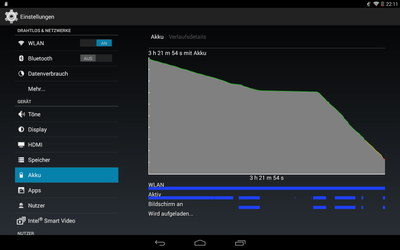

So noch einmal ein Update.
Nachdem ich Sonntag wie angekündigt noch einmal Kitkat aufgespielt habe, konnte ich gestern Belastungstest machen.
Dabei is mir was komisches aufgefallen, siehe Bild.
Das Tablet war wie man sieht die ganze Zeit an und mußte Leistung bringen. Aber laut Verlauf war der Bildschirm nicht aktiv. Was definitiv ja nicht sein kann^^

Und das war gestern Abend, es schein zumindest bei mir Hauptsächlich in Verbindung mit KitKat zu sein.
Und man bemerke das auch hier laut diesem Bild der Bildschirm am Anfang nicht aktiv war, obwohl er an war.

Aber hab da gestern noch mal was gestestet. Wenn dieser Einbruch ist und ich lade das Tab kurz nach, ist der Verbrauch für ungefähr die selbe zeit "normal" und bricht dann wieder ein. Wie man am Bild sieht auch wiederholbar.
