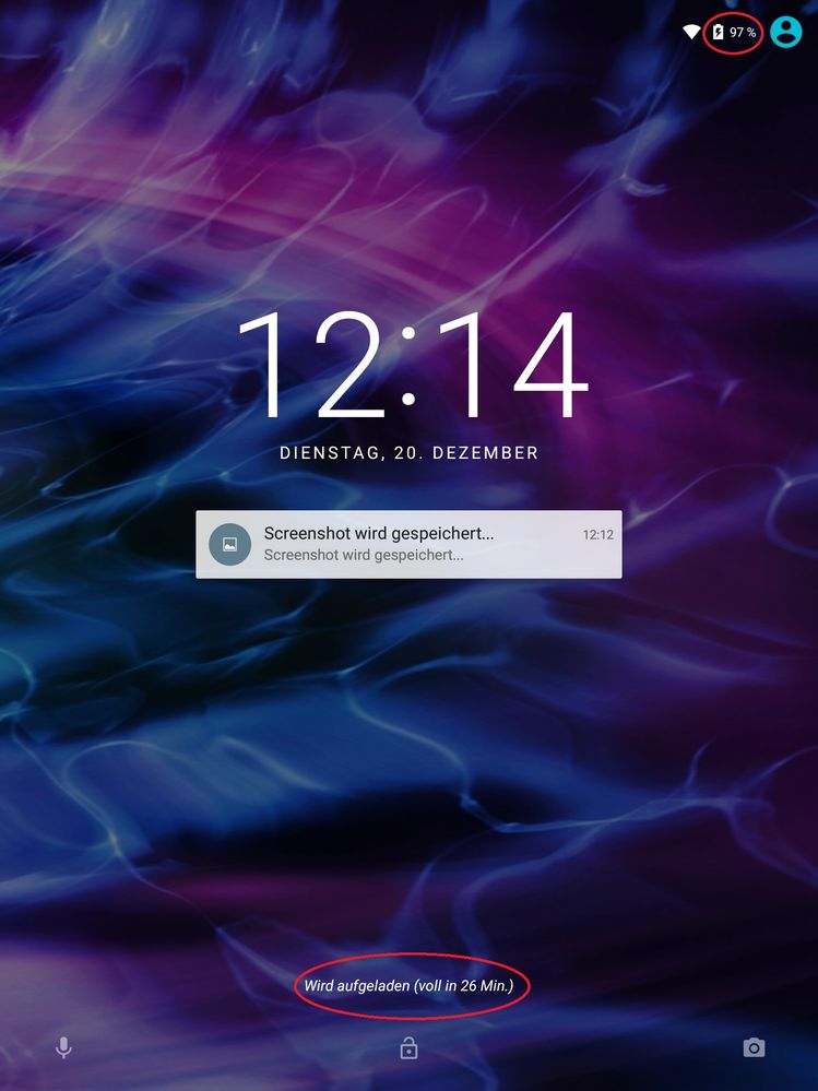

Nach 5 1/2 Stunden von 30 % auf 61 % wird angezeigt, daß es noch 6 Stunden dauert, bis der Akku voll ist mit dem bei liegendem Lade/Netzteil. Screenshot_20161220-060632XXX.jpg
Ca. 11 1/2 Stunden fürs Aufladen von 70 % des Akkus, Smiley (überrascht) da fehlen mir die Worte. Daß dauert definitiv zu lange.

2 weitere Bilder zur Dokumentation der Ladelaufzeit, ehe ich um 14 Uhr nach einer Ladezeit von 13 Stunden für 70 % vorm Strom getrennt habe. Für 100 % würde ich 16 Stunden als Ladezeit schätzen, wenn nicht mehr. Für mich total inakzeptabel, dar ich nicht rund um die Uhr diesen Ladevorgang überwachen kann, zweck Brandschutz. Daher werde ich das ITablet morgen zurück bringen, befreit von meinen Daten.

So deine Bilder sind jetzt erkennbar; ich sehe nur für eine Zeitdifferenz von 3 Std 20 min eine
Lade standszunahme um 20 % von 77% auf 97%.
Das ist nicht schlecht; drei Faktoren spielen eine Rolle:
1  Der zunehmende Innenwiderstand des Akkus mit steigender Ladedichte
2. Die damit einhergehende Abnahme des Ladestroms auf weniger als die Hälfte, so nur noch um die 0,7 A und die dadurch langsamere Zunahme des Ladestandes.
3. Die bei dem sogenanntem parasitärem Laden (Laden unter "Stromklau") durch Tab-Aktivitäten entstehenden Ladeverluste, die je nach Aktivität fast den gesamten Ladestrom vereinnahmen ("auffressen") können, wie ich bereits hier erklärt hatte,
