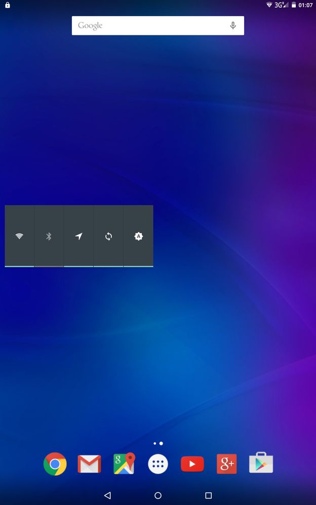

Wenn man ein weiteren Nutzer zu Android Tablet in den Einstellungen hinzufügt und einrichtet, dann bekommt bei dem neuen Nutzer direkt die Energiesteuerung zu Gesicht. Da kann man direkt die Helligkeit einstellen, ABER das gilt nur für den eingestellten Nutzer. Man könnte jetzt sagen dann mache ich es über dem "Eigentümer" Nutzer, Homescreen gedrückt halten und auf Widget - Energiesteuerung gedrückt halten und platzieren. Bis dahin funktioniert das, ABER man kann die Helligkeit nicht einstellen/ändern/regeln. Wenn man genauer hinschaut steht in der Sonnen ICON ein großes "A". Da sollte mal Medion schnell hand anlegen!
EDIT: Ich bin stark der Meinung das MiraVision dafür verantwortlich ist, weil diese Einstellung nicht im weiteren "Android" Nutzer erscheint.

huhu musti.
du hast recht es steht auf automatic. lade dir mal die app "schnell einstellungen". runter da sieht man das es echt auf automatic steht, macht man es auch mauell, reagiert auch der regler vom tablet.
 und wenn man die app wieder deinstalliert, klappt es auch so mit dem regler, wenn es nicht auf automatic steht. Smiley (überglücklich)
