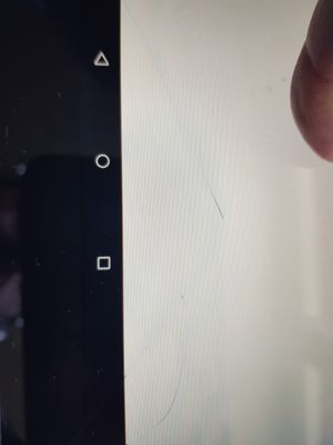

ich habe einen Glasbruch an meinem Tablet und würde das gerne beheben. Der Bruch ist optisch nur am Glas, Displayfehler kann ich keine erkennen.
Jedoch reagiert der Touchscreen nur bei starkem Druck und verzögert.
Genügt es dann, nur das obere Glas auszutauschen?
