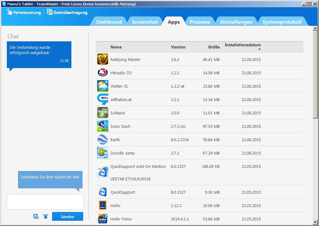

die Werksrücksetzung und das anschließende OTA-Update#3 wurden durchgeführt und lediglich die zwei Apps, welche bevorzugt verwendet werden, wurden wieder neu installiert, also nicht "restored"!
Diese Apps lauten:
Mahjong Master mit der Version 1.6.2 (46,41MB) und
Solitaire mit der Version 2.0.0 (11.01MB)
(Screenshot vor der Werksrücksetzung)
Ansonsten laufen im Hintergrund nur jene Apps und Services, die beim Aufsetzen installiert werden!
Diese wurden dann auch gleich anschließend aktualisiert, also müsste das Tablet am letzten Stand sein.
Das Display ist auf gefühlte 20% gedimmt, was angesicht der abendlichen Nutzung kein Problem darstellt.
WLAN ist deaktiviert und die Gamesession dauerte ca. 2:45 Stunden, also eigentlich unverändert kurz.
Von den umworbenen 10h keine Spur. Das Tablet verbraucht im Standby rund 8 Prozentpunkte / Tag(24h), ebenfalls bei deaktiviertem WLAN! Habe das Tablet nach Vollladung wirklich unberührt 2 Tage liegen gelassen, daher auch erst diese Rückmeldung rund eine Woche nach deiner Stellungnahme!
Eventuell läuft der Atom-Prozessor derart auf Hochtouren, dass dem Akku bald der Saft ausgeht...!?
Wenn es aber der Akku ist, wäre es unklug, nicht zeitgerecht zu reklamieren, bitte um Verständnis, der Akku hat nur 6 Monate Garantie!
