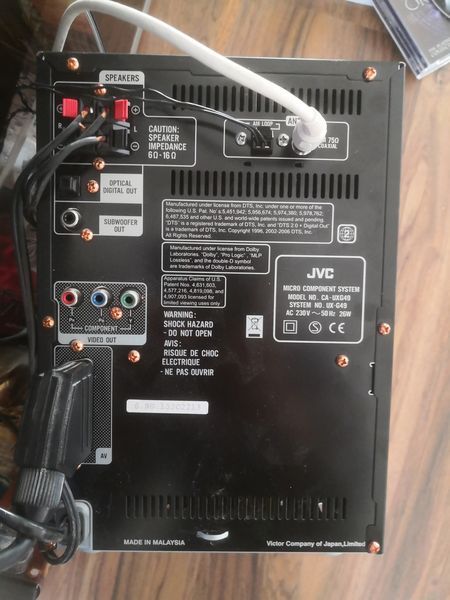

Ausserdem hat das Gerät einen Video-Komponenten Ausgang mit 3 Cinch-Buchsen Pr,  Pb und Y . Dazu werden normalerweise auch zwei CinchBuchsen weiss und rot  mit verbaut für den dazu gehörigen Audio Ausgang. Die sind nicht dabei: Mache doch bitte  ein formatfüllendes  Foto von der Rückseite in der Übersicht.
Und nochmal, nenne bitte die genaue Bezeichnung der Anlage.

@Corina
 Auf der Buchse in der Front re unten ist doch die Line In Buchse für Klinkenstecker! Vermutlich hast Du da das Kabel das vom Scartanschluss kommt angeschlossen.
Hat denn deine Anlage auch einen Scartanschluss? Vermutlich nicht, sodass du sowieso ein Kabel vom Scartsteckeradapter (der vermutlich auf OUT gestellt  den Ton über Buchsen ausgibt) zu der LIne In Buchse an der Front benutzt hast.
Vorn musst Du jetzt  das Verbindungskabel vom TV Kopfhörerausgang in den Lin IN Klinkenbuchse einstecken, dann hörst Du sowohl den TV Ton, oder den Ton vom TV DVD Player.
Und wenn Du TV Sound über die Anlage  hören wolltest, hast Du den Knopf Line / TV Sound  re. in der Reihe der Bedienknöpfe benutzt.   🙄
Was Du jetzt auch tun musst.
Kann aber sein dass dieser Knopf sowohl den Eingang der Scartbuchse wie auch den Front Line In aktiviert. Dann müsstest Du den Scartstecker abziehen, sonst gibt es ein Ton Echo, oder der Eingang wird nur alternativ zwischen Scart Eingang und Line In Eingang freiigegeben.
Da schreibt man sich die Fínger wund, und die Anschlussmöglichkeit von der TV Kopfhörerbuchse kommend liegt doch auf der Hand. 😇

@Corina
In der Zwischenzeit kamen die Abbildungen aus der BDA mit den Anschlussvarianten. Es bleibt so wie ich beschrieben hatte, ausser dass die Anlage doch über einen Scarteingang verfügt.
Wie gesagt, jetzt eine Verbindung vom TV Kopfhörerausgang zu der frontseitigen Line In Klinkenbuchse (re unten) mit dem verlinktem Klinke zu Klinke Kabel anschliessen. Es gibt auch kürzere Kabel mit 1 m oder 2 m Länge, kann man weiter unten auswählen.
