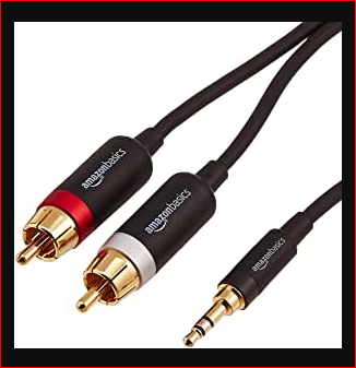

@Corina
So sehen die Stecker an den Enden aus.
Die Länge musst du bestimmen.
Man kann entweder eine Klinkenkabelverlängerung (ein  Ende mit  Stecker, anderes Ende mit einer  Klinkenbuchse) dazwischen anschliessen (die Klinkenstecker und Buchsen sind für 3,5 mm passend), Standard also,  oder eine Cinchkabelverlängerung nehmen.

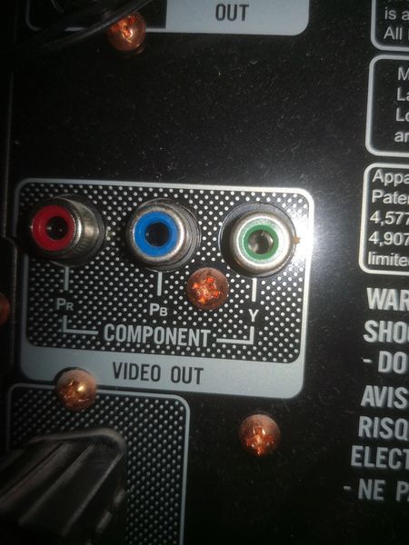

@daddle
Hallo daddle, ganz ganz lieben Dank für deine Infos.
Ich habe leider nichts gefunden, wo man einen weißen und roten Stecker anbringen könnte. Zumindest farblich nicht gekennzeichnet. Hänge mal ein Foto mit an, vielleicht ist es ja der Anschluß?... Da werde ich mir dann die Stecker, wie auf deinem Bild, besorgen. LG corina
