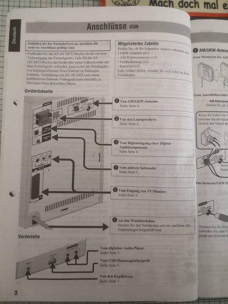

In der Zwischenzeit kamen die Abbildungen aus der BDA mit den Anschlussvarianten. Es bleibt so wie ich beschrieben hatte, ausser dass die Anlage doch über einen Scarteingang verfügt.
Wie gesagt, jetzt eine Verbindung vom TV Kopfhörerausgang zu der frontseitigen Line In Klinkenbuchse (re unten) mit dem verlinktem Klinke zu Klinke Kabel anschliessen. Es gibt auch kürzere Kabel mit 1 m oder 2 m Länge, kann man weiter unten auswählen.
