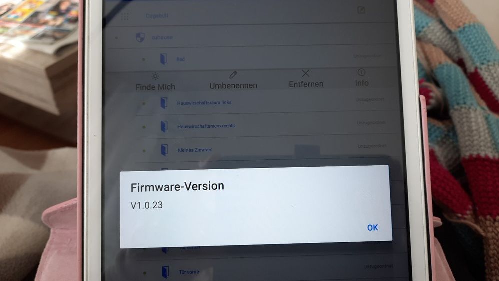

Moin,
habe schon gesehen das es neue Firmware gibt.
Wo kann ich die runter ladenfirmware.jpg?

Hallo @fiero.
Wenn ich das richtig sehe, zeigt dein Screenshot kein Angebot einer neuen Alarmzentralenfirmware, sondern die bereits vorhandene Firmwareversion eines Türkontakts, den du im "Bad" verbaut hast.

Hallo @fiero,
DU must oberhalb von Deinem Bad Eintrag auf den zuhause Eintrag klicken dann wird Dir die HW-Version von Deiner Zentrale angezeigt. Dies funktioniert leider nicht immer sofort, so das man mehrere Versuche starten muss.

Upps, stimmt, habe ich gar nicht gesehen.
Ist nicht meine Anlage sondern die von Schwiegermutter, werde sie gleich mal kontakten.
Matthias
