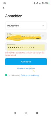

Unbekannter Dienstfehler.....
Weiter komme ich nicht.
Deinstallieren, neu installieren, Cache gelöscht, Handy neu gestartet.... Weiter geht's nicht 🤷
W-lan neu gestartet. Auf nem anderen Handy zur Probe installiert, genau das gleiche.

Gestern ist unser neuer x41 sw+ angekommen, die Medion life + App installiert aus dem Play Store. Um das Gerät zu ein zu stellen.

Ich starte die App, möchte mich anmelden und weiter geht es nicht 🤷

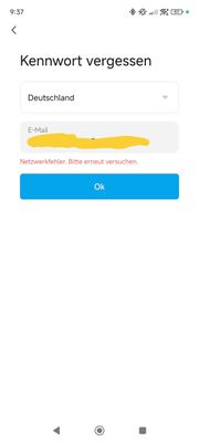

Habe selbes Problem mit iOS. Anmeldung geht nicht. Entweder ein Unbekannter Dienstfehler oder Netzwerkfehler. Kommt beides gerne - hilft aber beides nicht … und so kann der X41 SW zwar rumfahren, aber App Login geht nicht 😞

Moin @Manujacky @Mapgax  und willkommmen,
solange es noch IT-Probleme bei Medion gibt und damit verbundene Verbindungs.- Anmelde Probleme,
probiert es einmal mit der Tuya Smart App aus, habe mein X41 SW grade probehalber damit installiert, ist die gleiche Oberfläche
wie bei der Medion Life+ App. Selbst die schon vorhandene Karte aus der Life+ wird übernommen.

@Fishtown
Danke für den Tip, ich benutze die smart Life App. Damit arbeite ich schon seit einer Weile. Klappt alles super damit, wie es soll ☺️ 👍

Hi,
danke für den Tip, nach meheren Anläufen konnte ich den Medion Air einbinden, scheint alles zu funktionieren.
Vielen Dank dafür.
