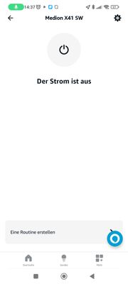

leider habe ich den 19601 nicht mehr. dein Bild zeigt "stand by" und was kommt rechts auf dem Pfeil?
bei meinen x41 sieht das so aus:
da kann ich oben auf das Zahnrad gehen zu weiteren Einstellungen, das hast du ja auch.

Hey Fishtown,
genau dieser Button „Strom an/aus“ fehlt mir jetzt. War über den Robots skill genau so verfügbar.
Der Pfeil wechselt nur die Reinigungsmodi durch analog der Life+ App.
Das Zahnrad „Einstellungen“ gibt leider nicht viel Möglichkeiten her.
Hab so das Gefühl, dass meine Robis nicht mehr vollständig über Life+ und Alexa integriert sind 😞
