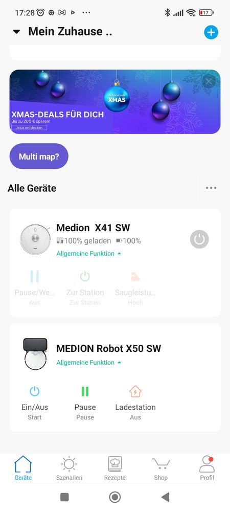

Moin @Ocl
leider habe ich den 19601 nicht mehr. dein Bild zeigt "stand by" und was kommt rechts auf dem Pfeil?
bei meinen x41 sieht das so aus:
da kann ich oben auf das Zahnrad gehen zu weiteren Einstellungen, das hast du ja auch.

Hey Fishtown,
genau dieser Button „Strom an/aus“ fehlt mir jetzt. War über den Robots skill genau so verfügbar.
Der Pfeil wechselt nur die Reinigungsmodi durch analog der Life+ App.
Das Zahnrad „Einstellungen“ gibt leider nicht viel Möglichkeiten her.
Hab so das Gefühl, dass meine Robis nicht mehr vollständig über Life+ und Alexa integriert sind 😞

Moin @Ocl
nur ein Versuch.
Schliesse die Alexa App und öffne die Life+ App:
Im Deckblatt zur Auswahl kannst du bei dem jeweiligen Sauger auf "Allgemeine Funktion" klicken, das öffnet ein Kurzmenü.
Dort kannst du ihn ausschalten, nun die Hoffnung das er jetzt in der Alexa App nicht mehr auf "Stand by" steht sondern auf "Aus",
und sich dort wieder einschalten lässt, wenn du diese wieder öffnest.

Guten Abend Fishtown,
der Schalter ist in der Life+ App vorhanden, aber ohne Funktion. Trotz Klick darauf bleibt „an“ bestehen. In der Alexa App auch keine Veränderung. Als ob „an/aus“ nicht korrekt programmiert ist.
