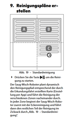

Hallo zusammen, ich habe den im Betreff genannten Saugroboter und bin sehr sehr zufrieden. Jedoch habe ich noch die Frage. Ich habe in fast allen Räumen  Parkett und möchte, dass der Roborter in die "Längsrichtung" - wie das Parkett gelegt bzw. wie die Maserung ist - die Wischfunktion ausführt. Leider fährt er in die "Querrichtung". Gibt es dazu eine Information, was man dem Roboter noch sagen sollte oder ist das noch das falsche Gerät dazu? Ich freue mich über Informationen.

Moin @Sonnen511 und willkommen
Deine Wunschvorstellung gibt es so nicht, also eine Laufrichtungserkennung des Parketts.
Stelle ich mir auch schwierig vor wenn es dass gäbe und man hat zb. ein Fischgrätenmuster verlegt.😉
Wenn deiner Quer zur Laufrichtung wischt so könntest du noch probieren ihn an einer anderen Stelle zu starten um die Karte zu erstellen.
Damit der Ablauf dahingehend beeinflussen wird das dieser zu deiner Laufrichtung passt. Der Ablaufplan ist ja immer der Gleiche:
