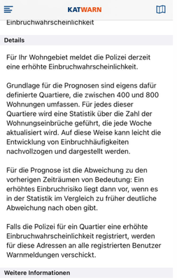

Außerdem bekomme ich aktuell auch die folgenden Hinweise:
Daher wäre es schön, wenn nun etwas kurzfristig zur Behebung unternommen wird. Im Falle eines Einbruchs im Zeitraum der nicht nutzbaren Alarmanlage, werden ich das entsprechend rechtlich prüfen lassen.
